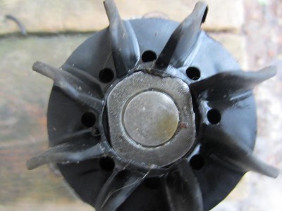

Сообщения: 47919
CROU писал(а):выгоднее продавать с пластиковой крыльчаткой с ресурсом 20-30тыс
Если пластик крыльчатки нормальный,а не подделка,то с ним ничего не случается за 100 и более тыс.км.
алекс спб
Сообщения: 6610
Откуда: Спб
Купил лодку на днях
Термостат и помпа как нибудь потом
А вчера на великах ездили по лесу, ухх
Печка прямо таки жарит, все таки это не помпа
Надо термос менять
Казалось бы, 92 по паспорту термоса Зима и стандарт 85- ну небольшая же разница
CROU
Сообщения: 740
Откуда: Саратовская обл
Авто: ВАЗ21114 16V 1,6L 2005г. Богдан 21114 2012г 1.6L 16V
т808 писал(а):CROU писал(а):выгоднее продавать с пластиковой крыльчаткой с ресурсом 20-30тыс
согласен. Думать,что тза не в курсе качества пластика крыльчаток- это мягко написал...я бы ещё понял дядю Васю из гаража-штучное производство и никаких лабораторий и обратной связи)
Сообщения: 47919
CROU писал(а): Думать,что тза не в курсе качества пластика крыльчаток- это мягко написал..
Никто так и не думает!
Речь идет о поддельных под ТЗА помпах,у которых крыльчатка не выдерживает температуры
около сотни градусов,а в итоге плавится и проворачивается на своей же втулке.
