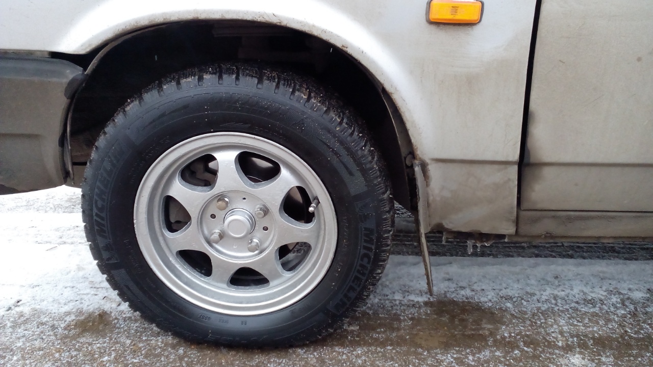

Прошёлся щётками на дрель, слегка шлифанут наждачкой, обезжирил, грунтом прошёлся и краской.
Вроде ровно получилось, сфоткать забыл посадочные места.
Купил ещё новые колпачки на ступицы, две нормально покрасились, две начали пузыриться при покраске, партия другая, внутри маркировками отличаются.
Результат на фото, как сумел.
Вроде хорошо шкуркой снаружи прошёлся по старой краске и места сколов краски то же заровнял, но после покраски видно стало где старая краска облезла.
Ну вобщем не для меня малярные работы, а так вс1 же лучше ржавой штамповки.

Рена
Издали вообще как новые, по фото - такк огонь!
