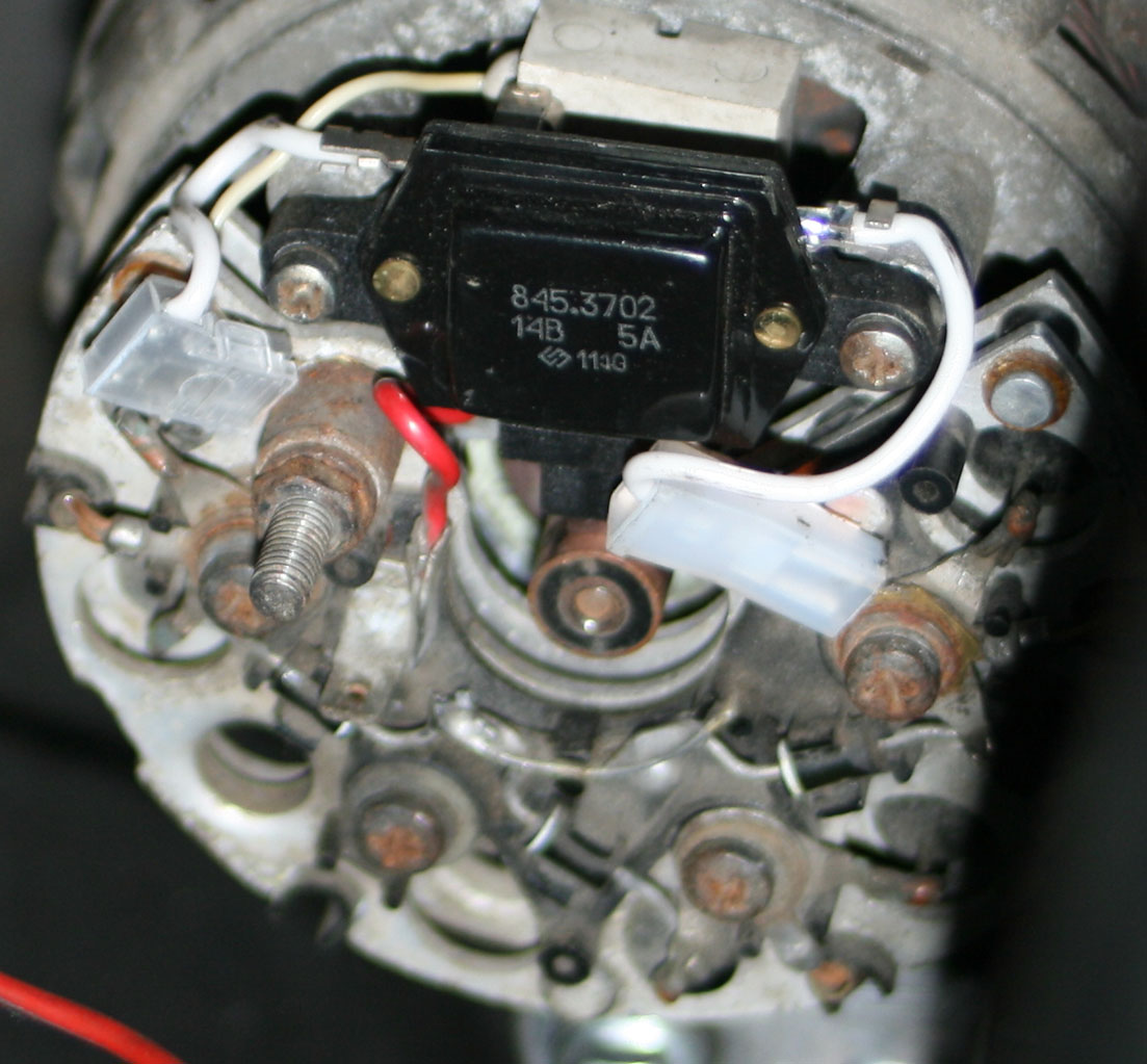

Поставил РН н.о. Только что-то напряжение не дает.. Померил на доп диодах там почти 16В. Лампа на приборке после заводки тухнет.
Что не так?
А с родным РН было 13.5В без нагрузки, с нагрузкой падало.. Может с мостом что..
Еще забабахал клеммы что было как родное, только левая клемма немного мешает закрытию крышки.

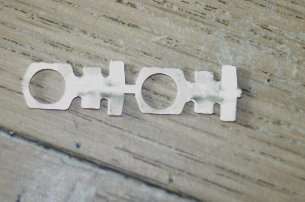

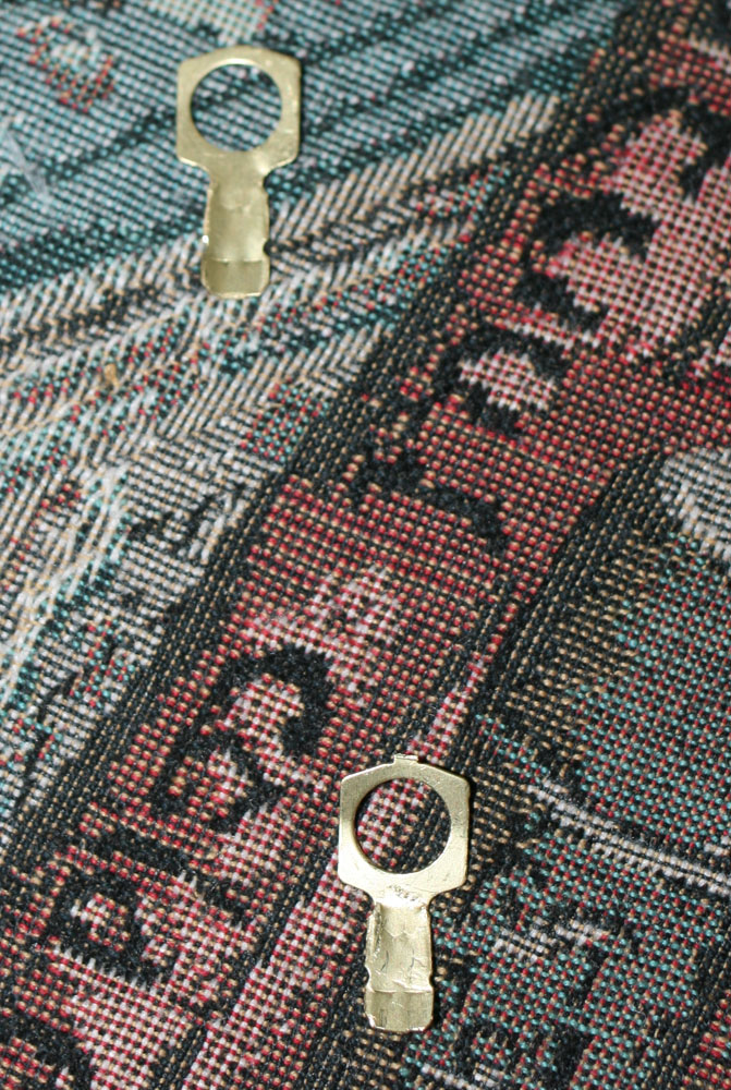

IMG_6251.jpg |
Зафоткал установленный |
195.13 KB |
210 раз(а) |
IMG_6208.jpg |
Расплющил клеммы с отверстием 8 мм. |
113.81 KB |
162 раз(а) |
IMG_6210.jpg |
Обрезал клеммы |
319.83 KB |
198 раз(а) |

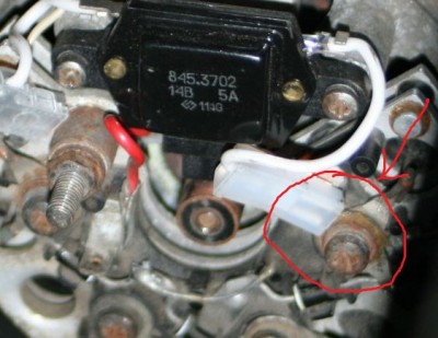

infeligo, эту клемму не коротнул на корпус генератора через болт? Она должна контачить только с диодами.
.JPG |
79.25 KB |
211 раз(а) |
infeligo
Сообщения: 3484
Авто: Granta FL АКПП
Нет, прозванивал тестером.
