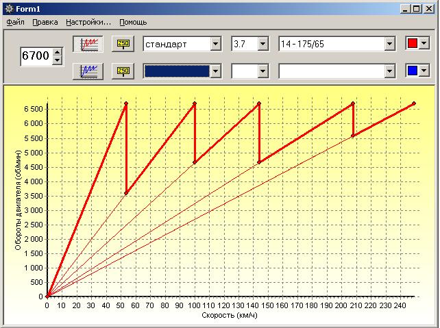

Тащемта при таких параметрах как на скриншоте, на спидометре, с учетом погрешности будет как раз 160 на 3-ей.
Но я не в курсе, крутится ли стоковый мотор до 6600-6700 оборотов без последствий.
На твоем скриншоте при 6500 - 140. При 6000 - 130. Для 160 там около 7500 должно быть.
Конечно можно найти спидометр, который показывает 200 на первой, (что я собсно и предложил афтору - подвинуть стрелку пальчиком) но какое отношение это будет иметь к скорости - вопрос.
http://lada.vaz.ru/files/exp_manual/re_lada_priora_12-09-2011.pdf
Не допускайте превышение мак-
симально разрешенных оборотов
двигателя (порог – 6000 мин-1).
ВНИМАНИЕ!
Работа двигателя в опасном
режиме запрещается.
Но и это можно сделать только воткнув пониженную на высокой скорости. Перекрутить двигатель при разгоне не даст ограничитель.
160 по спидометру это и будет не больше 145 реальной скорости.
1. Откуда 145? Почему не 146 или 164? Пятнадцать туда, пятнадцать суда...133 потолок! При "наибольшей" допустимой вазом резине, на гп 3.7 и т.д. и т.п.
2. Что там показывает спидометр не имеет значения. Об этом я говорил не раз, хоть на клей стрелку посади. В противном случае будет обсуждение не скорости, а "какой у меня приятно врущий спидометр". Если есть желание можно будет поговорить и об этом, потому как врущий на 30 кмч спидометр еще поискать. Но речь в любом случае не об этом, а о том, что есть некие законы физики, которые со слов 52-го не учитываются формулами и что на третьей 160-таки реальны.
ЗЫ Разговор вообще-то начинался с логана. Там такие цифры еще более фантастичны. Вместо 7500 на тазу там будет за 8000!!! Но да Бог с ним, "нам бы" это переварить...

Больше 6 ты крутить не мог, потому как отсечка. Но ты и тут приписал. И это...коробку таки ремонтируй. Ничего там вылетать не должно.
Ну не спидометром же единым жив человек, есть навиWink Или там тож что-то "подкручивается" ,"подпиливается", "подклеивается"?Wink Видеомонтаж?
Мне твое видео ни с нави ни с фигави не нужно. 160 на третьей на стоке все равно что 200 на первой или 800 на велосипеде. Другими словами враки.
А чем тебя не вдохновил вазовский спидометр?
Лично меня он вполне устраивает. У меня на 5500 на третьей показывает 120, что вполне соответствует истине. Это твой по-ходу испорчен. Причем конкретно.
Я предположил, что на логане спидометр врет из-за диаметра резины, тебя это не убедило.
Я тебе привел подробные раскладки, что резина влияет на уровне погрешности измерений. Ну чукча ж не читатель. Ты в своем мире живешь. Явно нездоровом.
