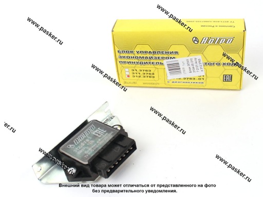

Имеется стандартный блок управления ЭППХ (25.3761) с порогом включения пневмоклапана при снижении частоты вращения колен. вала до 1200 об/мин. Очень хочеться поставить вместо него вот такой блок управления с порогом 1700 об/мин (чтобы двигатель не успевал заглохнуть) - Блок упр. ЭПХХ 2104-05,2107,2121 (312.3763) "Астро" , но не знаю как
На стандартном блоке всего 4 вывода, на этом их 7, что куда подключать не ясно

у тебя карб ОЗОН, блок управления ты хочешь поставить от солекса, он работает наоборот.
Для того, чтобы все работало по нормальному у тебя итак все есть.

Да какой ни взять, все меньше 08-го: 21412-й, 2141, РАФ, не помню, в ЗР была статья, все поминали со всеми порогами. 05-й и 08-й по краям.
