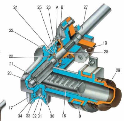

TDream
srb87 писал(а):
Почему она не откручивается на ходу?
