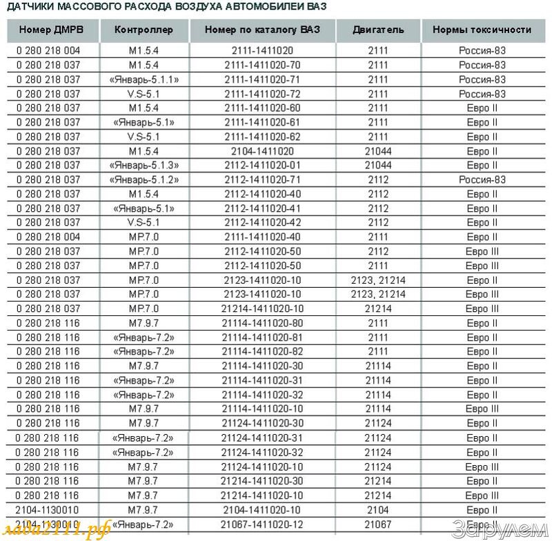

Доброго времени, решил купить мультиметр и проверить состояние ДМРВ , и представляете показало 1,08 вольта. Так как я начитался на форуме то такое значение считается критическим. Пришло раскашелиться и купить новый, возникает вопрос какой брать, я знаю что стоит у меня бош региона 599 номер 0 280 218 037 , но как я знаю там различается прошивка вопрос , какой брать, как определить версию прошивки, и перепрошивалась ли она ??

не прошивка различается,а датчики с разными калибровками,тебе надо 037,идешь в магазин и говоришь надо ДМРВ 037.

Exxtasyr59 писал(а):я знаю что стоит у меня бош региона 599 номер 0 280 218 037 ,
вот 037 и ставь.
Exxtasyr59 писал(а):но как я знаю там различается прошивка вопрос , какой брать, как определить версию прошивки, и перепрошивалась ли она ??
ерунду не пиши
ДМРВ ставится тот который определён для данного типа контроллера .
если для твоего ЭБУ определён 037 ДМРВ то его и нужно ставить.

Просто смотрите таблицу, каталожные номера различаются по виду и версии прошивки
Сообщения: 42127
Exxtasyr59 писал(а):Просто смотрите таблицу, каталожные номера различаются по виду и версии прошивки
где ты вообще в таблице нашёл версию прошивки?
AndrDvin
Сообщения: 387
Откуда: нижний новгород 52RUS
Авто: ВАЗ2112 1,5л 16кл январь 5.1 2002г
Автор, ну тут как бы тебе знатоки советуют, которые на этом деле собаку съели и меня не раз выручали. Может стоит прислушаться. Сказали 037 значит 037 ставь и не парься.
Где там версия прошивки то
Там каталожный номер и не более того.

Здравствуйте, извените, что встреваю в чужую тему, но у меня такой-же вопрос ваз 21102 1999 года ЭБУ БОШ МР7.0 прошивка M7V13E75
2111-1411020-40 (Bosch MP7.0) сначала загорался чек неисправен датчик кислорода, поменял, не загорается. На чиптюнере у \знал про прошивку M7V13E75 у неё оказывается лямда отключон косвенно. Зря потратил 1000 руб. Напряжение на ДМРВ 1,15 вольт ппромыл карбклинером стало 1,07, но всё равно много надо менять. Машина стала много потреблять топлива, на 10 литрах проезжаю по городу 65-70 км. Когда заводиш после ночной стоянки обороты не поднимаются до 1300 стоят примерно 950-1000 .а если заглушить через 10-15 секунд и завести то обороты 1300. через минуту - две опускаются до 900. ДМРВ стоит 037 , а если смотреть по таблице в начале темы то должен стоять 004. Я не первый хозяин авто и не второй. менялся ли до меня ДМРВ и какой стоял не знаю. в магазине есть только 116, но можно заказать. Подскажите как узнать марку ДМРВ и что может быть с прогревом по утрам. менял РХХ не изменилось. на холодную подключал ноутбук с мотрел с помощью ОpenDiag температуру ОЖ соответствует уличной.

ДМРВ ставить такой какой должен стоять для данного ЭБУ, но надо будет в прошивке смотреть калибровки не трогали/меняли ли под 037ДМРВ.
