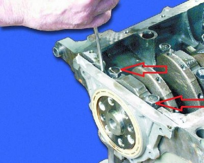

здравствуйте друзья, начались проблемы по двигателю, обратился к дядьке, шаману по двиглу, он говорит открути крайнюю крышку коренных подшипников (та что крайняя к маховику). Не могу подлезть к этим болтам,не налезает на них головка, слишком близко они к блоку
Может быть какой то съемник?

Evgenpwnz писал(а):он говорит открути крайнюю крышку коренных подшипников (та что крайняя к маховику)
Зачем???
Evgenpwnz писал(а): подлезть к этим болтам, слишком близко они к блоку
Скорее всего, поможет удлинитель с терщоткой и головкой.

дык он грит -
Evgenpwnz писал(а):не налезает на них головка
можбыть головку подточить, стенку потоньше?

Сообщения: 42127
Evgenpwnz писал(а):Не могу подлезть к этим болтам,не налезает на них головка, слишком близко они к блоку
купить хорошую тонкостенную головку религия не позваляет?
налезает , я чуток алюминевую крышку подтёсывал вроде стомеской или дрелью , чтоб налезла .
Всё правильно, защита "от дурака", подразумевается, что откручиваем коренные шейки когда корпус коренного сальника снят.
А так да, Петрович прав, тут только хорошей трубкой. Или головкой, но хорошая головка будет стоить дороже хорошего трубчатого ключа.

DJ0nny писал(а):я чуток алюминевую крышку подтёсывал вроде стомеской или дрелью , чтоб налезла .
так она снимается. или прямо на машине открутить надо?
да, на машине из ямы скинув поддон
