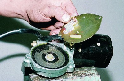

Вполне может быть, насколько я знаю, парковка и прерывистый режим регулируются с помощью концевого выключателя на моторчике, а коль у тебя проблемы именно с этим, то посмотри, там под крышкой у него 3 дорожки и 3 контакта, на фото видно.
Еще можно проверить как ходит трапеция, как крутится вал, ничего заедать не должно.
Насчет того, что перегорает пред на заведенном двигателе, могу предположить, что напряжение больше и стабильнее, отсюда и такое поведение.
Ну и если разбирать будешь, сразу до кучи все прочисти и смажь, я у себя так делал, дворники куда шустрее начали бегать.
