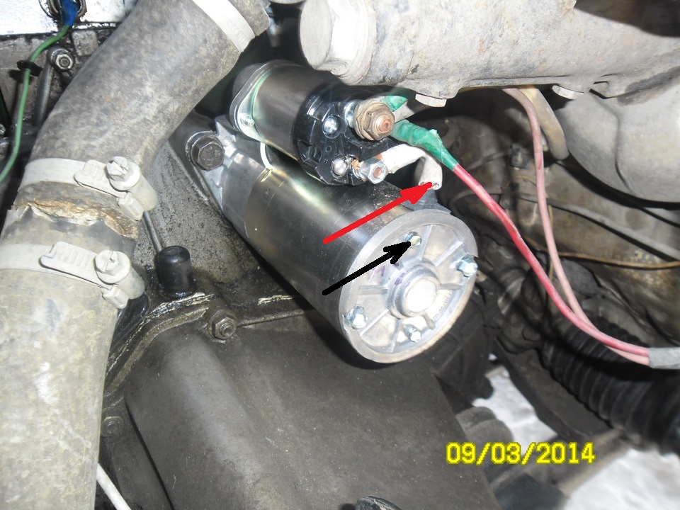

Сообщения: 47919
Panzerflieger писал(а):Нет, это при выключенном стартере.
А оно никому не интересно !
Panzerflieger писал(а):Что я сделал не правильно?
ВСЕ неправильно!
Во первых уже написАл :
т808 писал(а):Сколько вольт было на выводах АКБ (НЕ НА КЛЕММАХ) ВО ВРЕМЯ РАБОТЫ СТАРТЕРА ?
А во вторых мерить нужно при удержании ключа в положение "стартер" здесь :
| Напряжение на стартере ОКА мерим здесь.jpg |
218.21 KB |
142 раз(а) |

Panzerflieger, тебе в который раз говорят, что для того, что бы приговорить стартёр к замене нужно сделать как минимум два замера напряжения в момент поворота ключа в положение "Старт":
1. На борнах аккума
2. По картинке, которую тебе выложил
