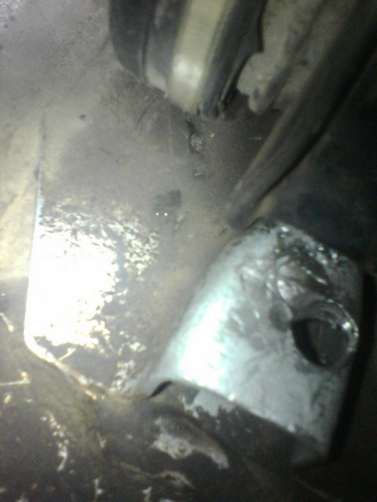

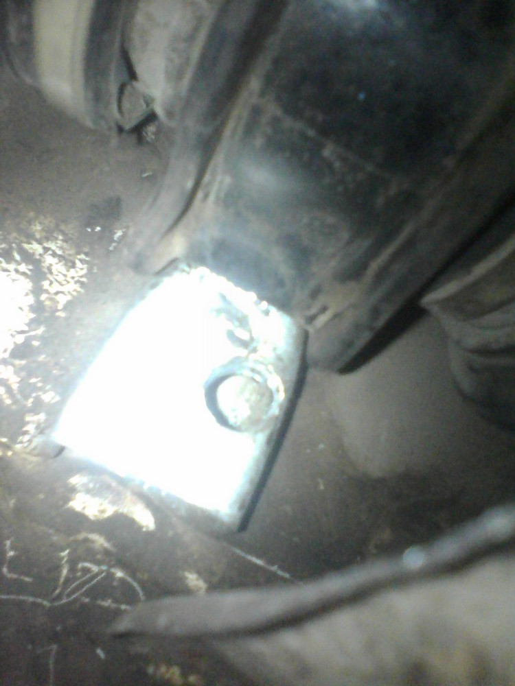

Сломана шпилька рулевой рейки, правая(со стороны пассажира), нижняя.
Накрутить туда уже ничего было нельзя.
Потом спилил остатки. Попытался рассверлить оставшуюся головку шуруповёртом ( угловой дрели у меня нет). Но ушло вправо-вниз, а влево-вверх дрель просто не идёт, т.к. мешает коллектор.
Проехался по местным сервисам. В одном сказали, что можно продырявить из салона моторный щит и гвоздь запендюрить.
В другом долго думали, но так ничего дельного не сказали, кроме как снимать рулевую рейку и дальше уже как-то варить-приваривать гайку и всё такое, но это не совсем вариант. Не хочу снимать рулевую рейку, т.к. занятие это неблагодарное.
То есть что имеем : дырка просверлена, но ушла вниз вправо и потому новые шпилька/болт встают только наискосок, что не вариант. А рассверлить не даёт коллектор.
Продырявить из моторного щита можно, это даже более приоритетнее, чем снимать рейку, что-то варить и всё такое, но всё же не хотелось бы.
Идеально бы выбить головку, но там практически не размахнуться молотком и непонятно чем выбивать) пытался болтом, но там очень мало места.
Может есть у кого какие путные варианты?)
практически все темы на форуме и в интернете на эту тему я уже прочитал, но выше я уже написал, почему и спрашиваю более индвидуальной помощи.
постарался сфотографировать, но навряд ли фотографии кому помогут ( качество ужасное, иначе- невозможно) да и головка шпильки отсвечивает, может показаться, что дырка совсем мимо кассы.

Derek
Снять бардачек и сверлить.
Только надо точно вымереть.

вижу такой способ, ввиду того что очень сильно ты накосячил и поправить без траха очень сложно что либо, сверлить нужно было максимально в центр спиленой шпильки, не иначе nea
щас что делаем:
берём скобу крепления рейки примеряем и отмечаем на скобе центр твоей просверленой дырки, снимай скобу и сверлим в ней или расширяем имеющее отверстие , теперь прикладывай скобу на место и вставляй болт, а в нутрь кронштейна рейки заклади гайку придерживая чем нибудь, и всё, гайку придерживай и болт с наружи закручивай, болт и гайку возьми чтоб крутились от воздуха чтоб закрутить можно было без проблем.
думаю понял объяснение. Wink
Для тех кто ещё не обломал шпильки, думайте прежде чем лезете с ключами что тянете и какой момент тут нужен при затяжке, проблем избежите.
тут проще некуда, гайку тянуть не нужно вообще, а тупо как только скоба соприкоснулась с кронштейнами рейки ВСЁ!!! хорош крутить, далее вы уже гайку не затяните потому как скоба прижата к кронштейну и дальнейшая затяжка гайки будет идти уже на растяжение/облом шпильки,
поэтому в книге написано про такое как моменты затяжки, и для этого соединения момент чуть больше 1кг тоесть можно сказать что нет его.

Vit59
Обсуждали миллион раз, нет там никаких шпилек. Сверлить ничего не надо. Там стоят приварные болты, головка приварена контактной сваркой в 3 точках, если при ударе молотком болт не отвалится, отвёрткой или зубилом в зазор между головкой и кронштейном. Далее болт и внутрь гайка (лучше всего, самодельная, прямоугольная или квадратная пластина толщиной 4-5 мм)

на самом деле, так и изначально и делал.. ну точнее как. пытался рассверлить. а потом понял, что всё идёт не так и решил пытаться рассверливать максимально влево, чтобы быть хотя бы ближе к центру и скорее всего это действительно самый адекватный вариант в этой ситуации) спасибо.
если у кого есть ещё варианты, то я готов послушать))
Seromy
то есть пытаться всё-таки выдолбить?
Zippo2
Я туда вставлял гайку с припаяной пластиной, за которую и держал гайку.
