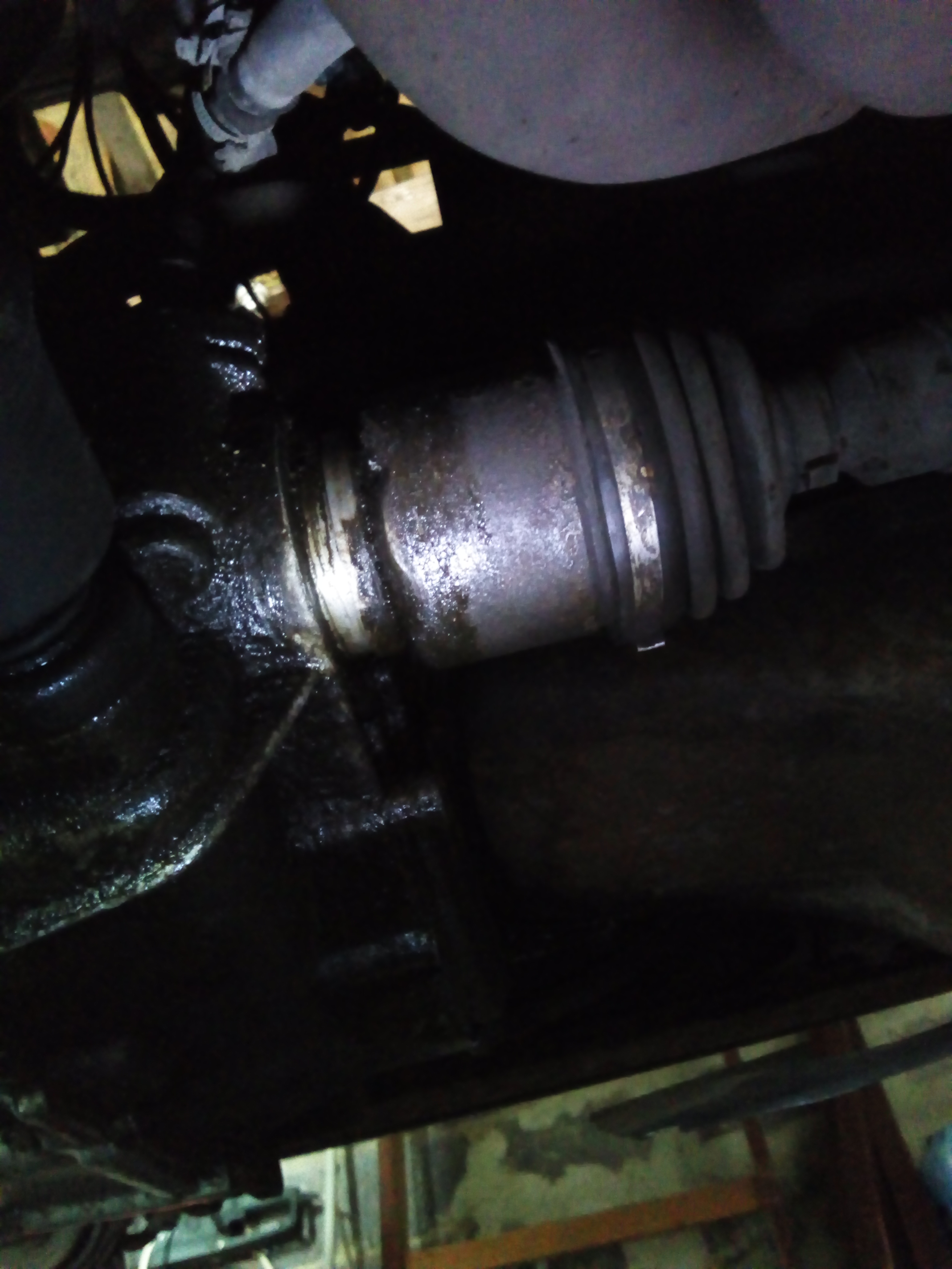

Здравствуйте, подскажите пожалуйста: ВАЗ 2109. Колеса стоят ровно, левый внутренний шрус сидит вплотную, а правый немного слез. Ездить с этим можно или нужно ремонтировать? Если ремонтировать то как?

шрус с вала слез? или пыльник со шруса слез?
Добавлено спустя 2 минуты 22 секунды:
ааа, внутренний. из коробки, чтоль, вылез?
Да, из коробки

Ну, велика вероятность, что у тебя разъехался кузов. Варить надо будет
Ездить можно, не вылетит на дороге?
Сообщения: 47919
Андрей 112017 писал(а):не вылетит на дороге?
Если еще выползет,то просто встанешь и больше никуда не поедешь.
Недавно на форуме тема про это была.
А как же с этим бороться???
Сообщения: 47919
Андрей 112017 писал(а):как же с этим бороться?
Проверить,чтобы внутренние ШРУСы были полностью до щелчка вставлены в КПП.
Не лишне замерить геометрию подвески,особенно если машина старая,а тем более битая.
Самому это сделать реально ????

Андрей 112017
как определил? пыльник сымал?
Залез в яму, посмотрел на правый шрус - видно, что он на 5-7 мм съехал, посмотрел на левый - этот сидит плотно. Почему это произошло и как исправить не понимаю. (Фото почему-то не вставляется)

Пыльник на другом конце шруса

Андрей 112017
Первое - вставить ШРУС обратно. Оценить состояние кольца стопорного: ШРУС войдет до посадки со щелчком или без усилия? Во втором случае хана кольцу, надо менять. ШРУС может вообще будет невозможно затолкать обратно, тогда 99% хана кольцу, замена со сливом масла из КПП.
Второе - осмотреть состояние кронштейнов рычагов на предмет коррозии, разрывов, деформаций.
И третье - осмотреть подушки КПП и переднюю двигателя.

Авто: Caldina ZZT- 241
У меня было подобное. Шрус постоянно вылетал из коробки. Оказалось он как то закис и не было продольного хода внутри гранаты. И поэтому он слетал со стопорного кольца. Промывать не стал. Заменил на новый проблема ушла.

... даже если морда "разъехалась" (без трещин и разрывов), нивелировать проблему можно поставив палку от 2110 привода, она длиннее.
