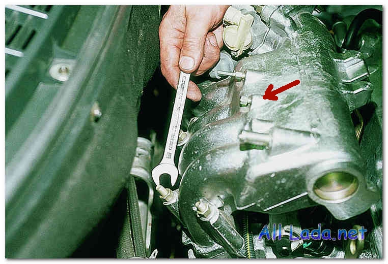

В общем есть такая тема. От инжектора идет белый шланг тонкий, а рядом есть такое же отверстие под другой шланг оно заглушено, так вот его открывают и тянут шланг к воздухану. Кто нить делал? Реально видел говорят лучше тянет, расход меньше.

Короче вот сюда шланг и на фильтр. Что это может дать реально?

68 Rus писал(а): Реально видел говорят лучше тянет, расход меньше.
плацебо.обманываем ДМРВ.бедним смесь.своими руками колхозим подсос неучтёнки.

Но все таки на расход влияет это?

смысла в этом никакого. Должно быть четкое соотношение бенз/воздух в идеале. а тут лишний воздух в обход ДМРВ

С таким же успехом можно просто вывернуть эту заглушку. Тем самым мы своими руками создаем подсос воздуха. Машина лучше ехать не станет! А на ХХ начнет тупить.

Сергей 22 писал(а):смысла в этом никакого. Должно быть четкое соотношение бенз/воздух в идеале. а тут лишний воздух в обход ДМРВ
+ мульён
народ наоборот от подсоса воздуха избавляется... а тут получается своими руками "подсос" стряпаешь

А зачем тогда второй штуцер в ресивере?
Соблазняет на рукоблудие только.

Allianceem писал(а):А зачем тогда второй штуцер в ресивере?
1 Регулятор давления топлива (РДТ)
2 ВУТ

Используется для управления заслонкой рециркуляции воздуха на ВАЗ-2110

зимой с такой доработкой хрен заведёшь машину. у меня когда был подсос через дырявую диафрагму ВУТа уже при -10 проблемы начинались, а при -15 вообще глушняк
