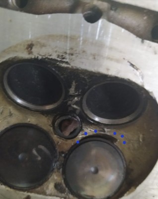

Досталась ГБЦ в хорошем состоянии кроме одной беды.
при загибе клапана образовалась ямка возле седла Клапана Седло сидит нормально не пропускает.
Вот и вопрос можно ставить ее с такой ямкой. Я просто боюсь не вылетит кольцо.

Имхо, седло то не вылетит, а вот травить со временем начнёт. Вывод - в цветмет такую башню.
Добавлено спустя 2 минуты 24 секунды:
Я уж не говорю о таких мелочах, как неправильные "завихрения" при смесеобразовании в этом конкретном горшке. Со временем, он начнёт копить ошибку.

Ямка какая то правильной формы и седло не пострадало, а должно быть, очень странно, а куда делся металл из ямки. Выкинь, выкинь этот брак. Эта башка скорее всего из некондиции, знавал я одних, которые тискали давным давно некондит подтачивали, сверлили и вроде как кондит, плохо это все для них кончилось.
Это как должно было загнуть клапан, чтоб им так выхватило, при том при всем, что полукруг от клапана который напротив должен быть в обратную сторону.
Посмотрите на свечу это не свеча, а не знаю что.
Это фотожоп какой то.

Bosoi писал(а):Ямка какая то правильной формы и седло не пострадало,
Во-во... странно как-то всё это...
Всем привет. Восстановил ГБЦ. Они ремонтируются с такими проблемами.
Это когда клапана гнуло.
По итогу поставил ее все проехал 200 км пока)))
Давление масло на прогретую 1. показывает. газ даешь подымается.
Вот думаю не понятный гуд с стороны ГРМ может ремень перетянули )))

Может ремень, может ролики, может помпа... может много чего еще. Голову на чем собирали? Если на простом герметике, то вот возможная причина слабого давления. Норма 1.5-2 бара на холостых.

Сколько отдал за эту башню и потом за её ремонт? Может проще было не играть в орлянку и найти нормальную башню? Кроилово ведёт к попадалову, скупой платит дважды, дурак учится на своих ошибках, умный - на чужих... Можно долго продолжать.
Поставил все нормально работает четко чисто. Звуков нет посторонних. Давление 1.9.

нормальная Башня стоит от 12 тыс. а эту взял 3 и сам все делал.

а вообще я бы особо не радовался..судя по фото этой головке жить не много...
слишком глубокая канавка от загнутого клапана

А вот насколько долог будет твой ремонт - вопрос другой, время покажет.
