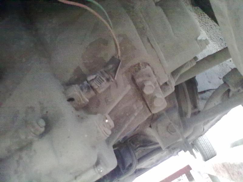

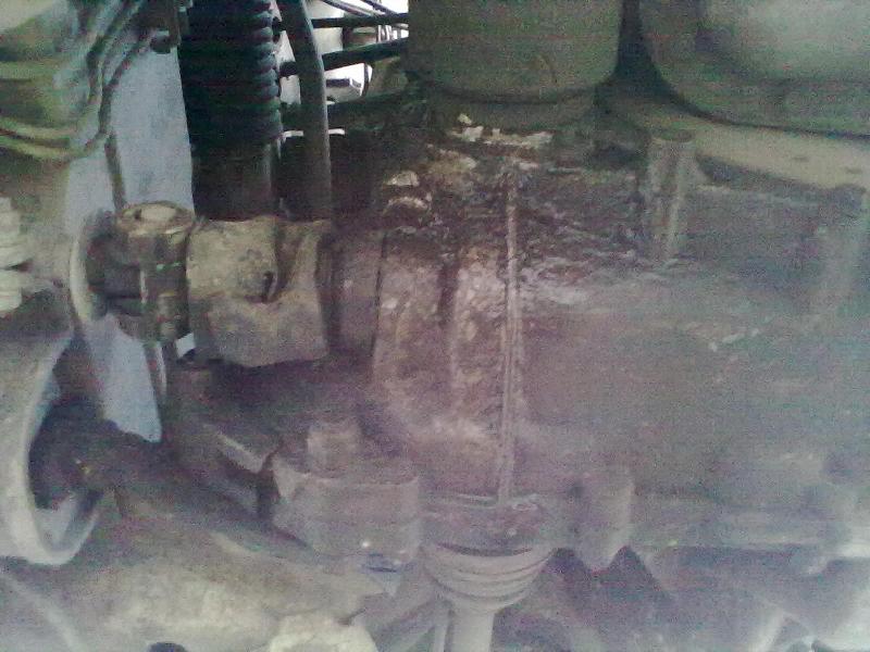

Вот Есть у меня несколько фот. Моя девятка вид снизу))) Менял масло в сервисе.... все было сухо!!! Сейчас нашел в самаре Дешевенькую эстакаду. И вот что... Что это может быть? сальники??? По ощущениям и вкусу - масло. Как бороться и во сколько выйдет по финансам?

Куда лить масло? гдето тут или... |
55.19 KB |
200 раз(а) |
3.JPG |
... или тут??? ПРосьба пометить нужный болтик))) |
58.89 KB |
195 раз(а) |

Не, я конечно нуб))) Но не настолько чтоб создавать темы в форумах предворительно в инетах не покопавшись... я все это читал и видел... но дело в том что у меня в коробке нет щупа. Она более раннего года. А то что пишут для более старых коробок... я немогу найти ни этой пробки слива, ни болта ч/з который заливают... вот и попросил помочь)))

А чё всё рыжее?Качество фото? Если ДА, то поменяй все сальники и особых проблем нет.

Чехол карданчика кулисы - на замену. Замена сальников приводов КПП.

нижнее слив, верхнее залив. верхнее плохо видно но оно там

+много.более детально тока хозяину смотреть ибо масло такая весчь что растекается так что бывает и фиг сразу определишь откуда растеклось.

GuitarMaster почти на уровне левого привода болт-пробка справа - уровень, через него и заливать. потеки протри насухо, чаще поглядывай, поймешь, откуда сочится.[quote="GuitarMaster"]
