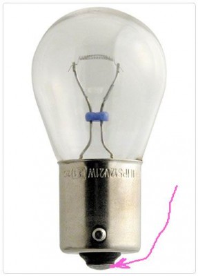

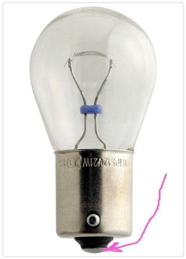

Ну как, берешь лампочку от заднего фонаря на 12 вольт 21 ватт. Один провод надежно крепишь к ее цоколю. Делаешь петлю и плотно накручиваешь. Снаружи можно зафиксировать изолентой. Надежность тут нужна в том смысле, чтоб ей можно было верить этой лампочке когда ты с ее помощью будешь проверять где-то наличие нпряжения. А если она горит когда ей заблагорассудится, то от такого индикатора пользы нет.
Когда сделаешь, при проверке будешь тыкать центральным контактом лампы, например массу, а проводом туда, где хочешь узнать нличите 12 вольт.
Можно сделать два провода, с ними в некоторых случаях удобнее, но к центральному контакту лампочки желательно припаяться, по другому там сделать надежное соединение с помощью сопель и изоленты сложно. Кстати, будет повод завязать дружеские отношения с паяльником - там не всё так сложно как кажется.
Центральный контакт лампы это что? И масса это где? Давно интересовал этот вопрос))) (наверно щас смеетесь, мужики, но уж не дала мне мать природа понимание физики, ахахах)))
Сохатый
Добавлено спустя 4 минуты 53 секунды:
Это металлические части автомобиля, соединенные с минусовой клеммой аккумулятора. То есть весь кузов, двигатель, КПП...
Масса это обратный провод. ВОт у тебя допустим есть настольная лампа. У нее в вилке два контакта. В машине, чтобы не городить огород из проводов, минусовые провода присоединяют к кузову. То есть кузов является общим проводом соединяющим отрицательный полюс АКБ, генератора со всеим потребителями (лампочки, моторчики и т.д.)

bone23roar
Сохатый
Т.е. мне нужно центральным контактом лампы прикоснуться к месту, где минус крепится к кузову, а проводом, примотанным к цоколю, коснуться вывода АКБ?
Сохатый
bone23roar
Не совсем. Тебе нужно встать именно НА СВИНЦОВЫЕ ШТЫРИ торчащие из аккумулятора, не на клеммы, которые на них одеваются, а именно на штыри. Центральным контактом касаешься одного, пальцем прижимаешь провод к цоколь лампы и концом провода касаешься другого вывода АКБ. Предварительно их поширкай чуток до блеска металла а то на них окисел и грязь обычно.
Так вот, при этом лампа должна ярко загореться. Если горит слабо, значит аккумулятор нужно заряжать. Если горит ярко, попроси кого-то включить моргнуть дальним. Если при этом лампа не пригасает, но и фары не загораются нужно искать где теряется контакт.
Самый злачные места я тебе перечислял - собственно, на аккумуляторе, на плюсовом выводе генератора (где под гайку на 10 сходятся толстые розовые провода), толстый черный провод на двигателе под термостатом и на левом крыле шпилька с черным коротким проводком.
Но на 90% аккумулятор у тебя посажен. Сначала нужно зарядить, а потмо искать, что стало прчиной его разрядки - забывчивость или неисправность. Габариты не мог забыть выключить?
