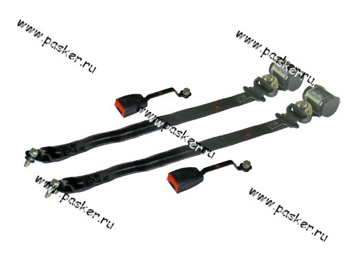

Хм, действительно стоят 1345 руб.
? Паскер 11577
Цена оптовая 1345.00 руб.
Цена со скидкой 1277.75 руб.
Страна производитель Россия
Упаковка 1 К-т
Вес 2.124 кг
Габариты
(ширина X высота X глубина) 290x160x100 мм
http://www.pasker.ru/catalog/?f_group=&p_recperpage=50&s_num=&s_title=%F0%E5%EC%ED%E8&s_catnum=&f_country=
