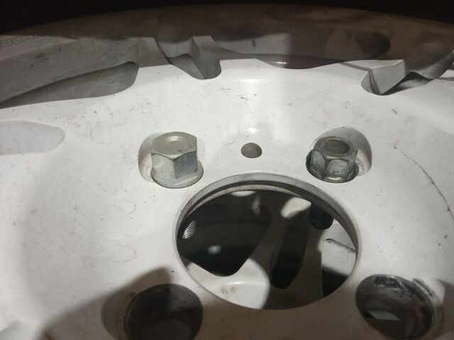

может кто подскажет, по следующему :
На летних r13 стоит какое-то простое литьё ", оно вместе с болтами с авто досталось.
Прикол плохой в чем - - крайне трудно откручивать крепежные болты.
В этот сезон один ключ с трубой согнул, другим отвернул таки.
По следам видно, что конус болта заходит в посадочное диска глубоко, и видимо" навалакивается" металлом диска...
Это что, просевшее посадочное диска? Т. Е. Лучше диск менять.
Или болты с другим конусом подобрать? (что сомнительно)

Фото отверстий диска (могу и болты сфотать. Забыл остаток стенки отверстия, до привалочной плоскости измерить.)

NAUexx писал(а):А конус ли в отверстиях? Может сфера?
Или на болтах...
Конус.
Но по отпечатку на болтах, он не всей поверхностью сидит в конусе диска. Процентов 40 нет следа.. Вот я и подумал мож болты таки не те... Хз, я с ними авто то брал..
Затягиваю как и штампы.не дотянешь-слабнет.
Но штампы легко дырявятся болтами.
А тут сплав обволакивает и всё, случись что - колесо фиг отвернешь.
