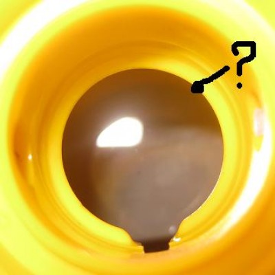

Сфотографировал горлышко у АКБ Forse. Вот этот загиб на дне горловины это и есть метка для доливки воды?

ДюКЧ
не знаю как там у форса и Dam-а, который 10 лет как отписался, но меня учили - уровень должон быть 10мм от пластин, а загибы в горловинах ток у тех кто пить не умеет.
bibikin писал(а):
Сколько доливать воды в АКБ Forse?
На 20мм. выше уровня пластин.
ДюКЧ
ладно 15!
