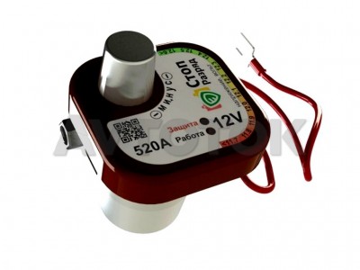

Стоит правда 3800 что считаю очень дорого и для моих целей не подходит, тк просто при разряде батарей до 50% просто отключает питание что бы дальше разряд не происходил. Мне это не подходит
