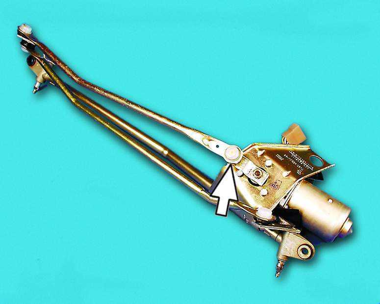

Снял жабо, снял моторчик с трепецией, немного подрегулировал основываясь на фотках выше, теперь дворники останавливаются как положено. Времени ушло около часа на всё. Всем спасибо за помощь!

Тож самое, трапеция не на своем месте...
Когда вновь нажимаешь на дворники, они идут сначала вниз, на свое место, а потом только вверх... разбирать, переставлять трапецию...
Блин, вот тока вчера разбирал и снимал трапецию - зачищал и подгибал контакты редуктора, думал в них дело
Раньше бы найти эту тему...
Снова придётся разбирать и доставать тогда
т.е. нужно открутить гайку поводка на моторчике и поставить его параллельно тяге?
В таком положении тяги (как на фото), обратно не получится запихать трапецию??? Нужно развернуть поводок на 180 обратно?

alexei.tav писал(а):поставить его параллельно тяге
ага, открутить гайку, сделать один прокрут и в этом положении закрутить параллельно тяге.
alexei.tav писал(а): не получится запихать трапецию?
я запихивал. но лучше развернуть, т.к. удобнее.
что за один прокрут ещё??? я думал просто открутить гайку, снять поводок и поставить обратно параллельно тяге...
