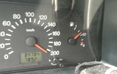

Всем доброго дня!
ВАЗ 2114 (2013 г/в) Спидометр работает не корректно, первые километров 10 всё хорошо, а потом начитает дёргаться туда сюда и показывать скорость в 2-3 раза больше и пробег становиться так же больше. Есть БК, на нём скорость верная. Поменял приборную доску, результат остался прежним. В чём может быть проблема?

Датчик скорости? Первая мысль просто...

В плохом (пропадающем) контакте.

Бортовой компьютер верно показывает скорость

Контакте откуда и куда? От ЭБУ к спидометру?

ЭБУ в данном случае никакого отношения к спидометру не имеет.
Сигнал идет от датчика скорости,расположенного в КПП на два потребителя.Нам нужен на приборку.
Артём1990 писал(а):Контакте откуда и куда?
Возьми схему разводки ДС в авто,по ней найдешь колодку и пин в ней,где от одного и того же датчика (ДС) сигнал идет нормально на ЭБУ,а с него по к-линии на БК,но плохой контакт на приборный щиток.
Наиболее вероятна потеря контакта СЕРОГО провода в соединительных колодках ЭСУД - подторпедный жгут.

ЭСУД вроде М74, двигатель 1.6 (8 клапанный)
Спасибо! попробую

т808 писал(а):А для начала глянь в Красной колодке приборки не слабовата ли клемма мама на пине 9

Совсем забыл отписать) В общем с другим знакомым толковым спецом проверили наверное всё что можно проверить, обзвонил коллег, и он уже из-за безысходности решил поменять датчик скорости, и и на всеобщие удивление всё заработало, почему дело в нём так объяснить не смог. Теперь продаю приборную панель, кому надо, обращайтесь. Всем спасибо!

У меня так было как раз из-за датчика

похоже проклятие 13 го года таже хрень! но провод на спидометр приходит с эсуд. жгуты х..е. пошевелил проблема ушла. (пока)
