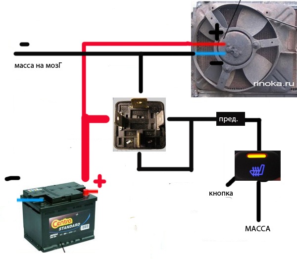

а эта схема катит ?

Zhenya1777 писал(а):а эта схема катит ?
Не катит, кнопка быстренько гавкнет, весь ток карлсона через нее.
Надо нижний контакт релюхи (по картинке) на массу
