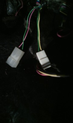

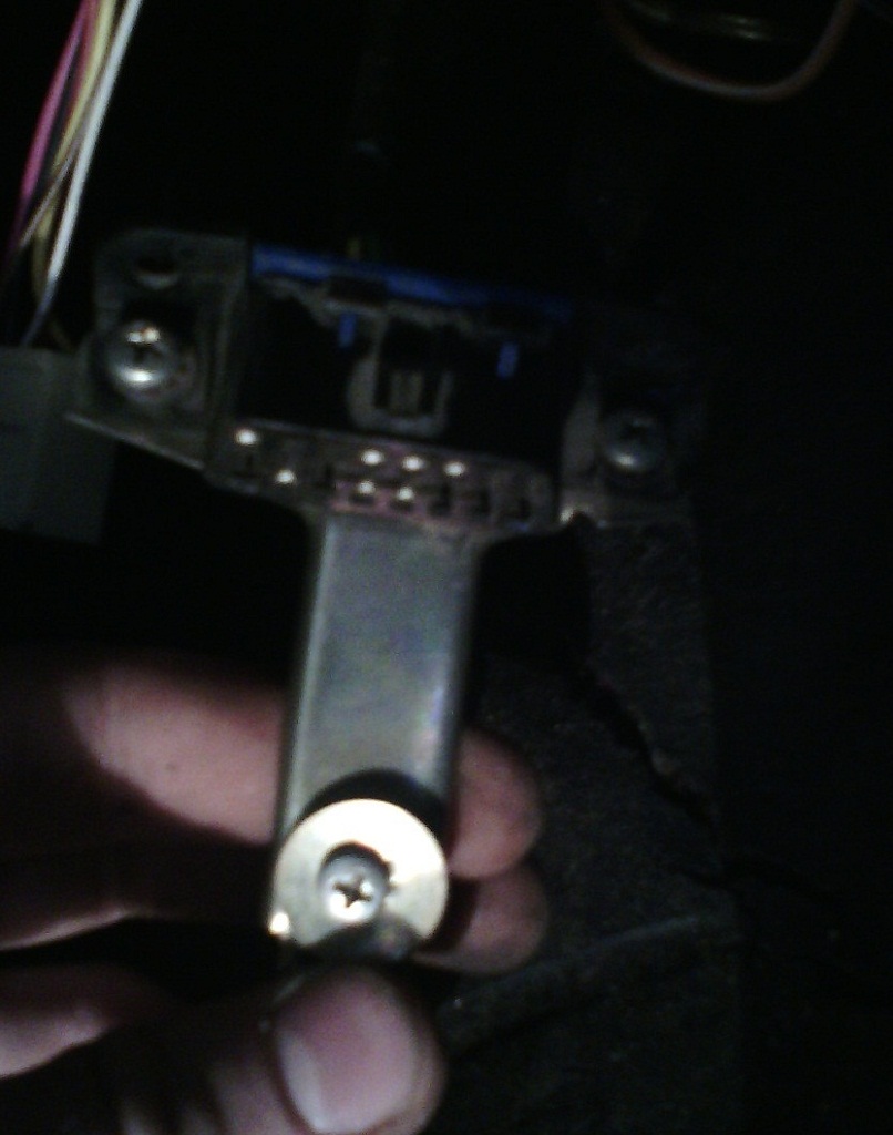

Доброго времени! Прошу помощи в опознании

Brain164
Сообщения: 210
Откуда: г. Оренбург
Авто: ВАЗ-21947, ДВС ВАЗ-21127 1.6 16V, ЭУР, Цвет Барнео
Первое фото немного непонятно где это стоит и что это, а вот второе фото если память не изменяет, один разъем для подключения кондера, а другой АБС
gadgik
Сообщения: 790
Откуда: Волжский,Волгоградская обл
Авто: Ваз 21103 1.5 V16 2003г, Я5.1.2
Первый диагностический

Brain164 писал(а):Первое фото немного непонятно где это стоит и что это, а вот второе фото если память не изменяет, один разъем для подключения кондера, а другой АБС
это все в районе эбу
что на АБС и кондер по паре проводов идет?

Да по два провода.

желтый и зеленый подключаются к контактам диагностики системы АБС и идут к диагностическому разъему под рулевой колонкой.

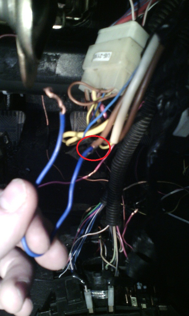

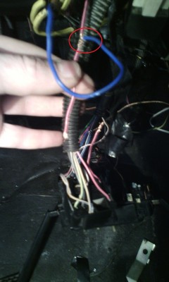

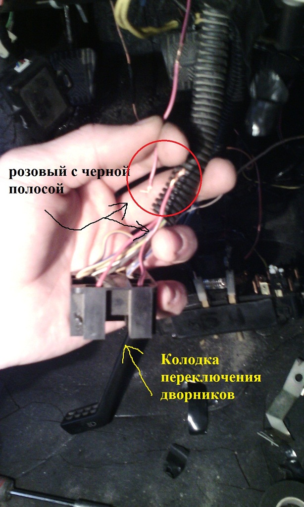

проблема решена
"дело было не в бобине...")))). вот три фото, на 3ем колодка дворников, из нее выходит розовый с полоской провод, как выяснилось он на задний дворник. он был отрезан и подключен к коричневому проводу идущего с колодки замка зажигания. откуда шел этот розовый провод хз, но так было сделано до снятия торпеды, т.е. не мной, видимо я их зачем-то разъединил при снятии панели. как-то так!!!!
всем спасибо за помощь!!!
