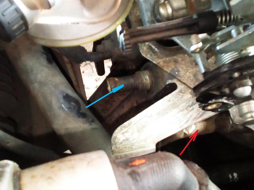

Здравствуйте. ВАЗ 2109. Подскажите пожалуйста, что это за трубка? Расположена ниже карбюратора. http://images.vfl.ru/ii/1531667089/9c91481a/22495083.jpg

Панель приборов низкая?
О чем речь?
По красной,или голубой стрелке?
Размер файла: 70.66 KB
Просмотрено: 232 раз(а)
Андрей 112017
По голубой
Добавлено спустя 6 минут 29 секунд:
Думаю низкая http://images.vfl.ru/ii/1531675288/3c21a8a2/22496453.jpg
Думаю низкая
Правильно думаешь.
По голубой

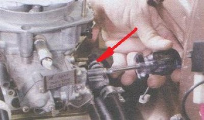

Штуцер для шланга подогрева зоны дроссельной заслонки карбюратора.
Второй конец шланга одевается сюда:

Андрей 112017

Неудачно сфоткал.
Нужен вид сзади.
Скорее всего у тебя на карбюраторе вообще отсутствует проходной штуцер подогрева 2108-1107755
http://www.konsulavto.ru/acat/cars/vaz/vaz-2108/korpus-karbjuratora#fPic_ac
Андрей 112017
Вот видишь?!Нет у тебя этого блока.
Так его нужно заглушить?
Не только его,но и другой - штуцер которого из трубы саксофона торчит,или соединить их между собой.
А лучше найди и прикрути этот блок подогрева.

Что за саксофон? Найти - это значит купить? А место для прикручивания есть? Там еще белая трубочка с маленьким диаметром, а она куда?
Вот такая штука https://clck.ru/DpwGj прикручивается так https://clck.ru/DpwHS
Что за саксофон?
Подводящая труба насоса (помпы) №20 на схеме , блок подогрева карбюратора № 24

Даже на твоей последней фотке видно отверстие с резьбой М5 для крепления этого блока.
Потому я тебя и спрашивал про тип приборки,а другой стрелочкой эту трубочку отметил.
По ней подается разрежение для работы эконометра на приборной панели.
