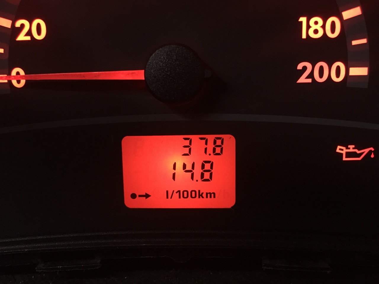

| iADibVsl5p8.jpg |
154.36 KB |
180 раз(а) |

На девятке калиновская приборка?

Олег110 писал(а):На девятке калиновская приборка?
| Bc13czoRYA8.jpg |
269.07 KB |
194 раз(а) |

А что за диагностика была?
Смотрели расход воздуха, коррекцию впрыска, показания лямбды?
Средняя скорость по БК сколько?
