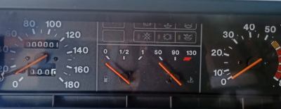

У меня ваз 99,сегодня заметил что на одометре стало на 750км меньше показивать,как такое может быть,сама стрелка работает нормально.Я еще понял бы,если одомтр стал бы,но что бы самопроизвольно назад отмотаться.
Спидомтр простой не электроный.Подскажите в чем причина?.

Авто карбюратор,одометр 100% никто не скручивал,я второй владелец,первый мой родной брат покупал в салоне,про эту машину я точно все знаю,так что скрутка просто исключена,приборка как на фото.Та даже на фото новая приборка,и там цифры криво стоят.На моей приборке цифри ровно стоят ровней чем на новой.Смотрел видео как скручивают или докручивают,там отверткой даже лезть нельзя,там просто отверткой невозможно прокрутить эти цифры.

Сообщения: 47919
yob89 писал(а):там просто отверткой невозможно прокрутить эти цифры.
Если бы не по видео,а своими руками залез,то убедился,что еще как возможно.
yob89 писал(а):одометр 100% никто не скручивал
Значит либо поломка механизма одометра,
либо езда задом на протяжении 750 км.
,что нереально.
И "глупый" вопрос:
Эти минус 750 км уменьшились на верхнем общем пробеге,
а не на нижнем,сбрасываемом,суточном ?

т808 писал(а):Эти минус 750 км уменьшились на верхнем общем пробеге,
На верхнем,уменьшились,суточный я частенько трогаю когда бензин заливаю,я думаю суточный не влияет на верхней.Сегодня прокатился работает нормально,только бывает стрелка скорости подергивается.

yob89 писал(а):я думаю суточный не влияет на верхней.
Конечно не влияет.
yob89 писал(а):бывает стрелка скорости подергивается.
Тут либо оболочка троса проложена неправильно,с крутым перегибом (так бывает,если приборку снимать/ставить,
а потом забыть трос в моторный отсек подтянуть),или нижний квадрат на жиле троса изношен и иногда проворачивается в приводе.
