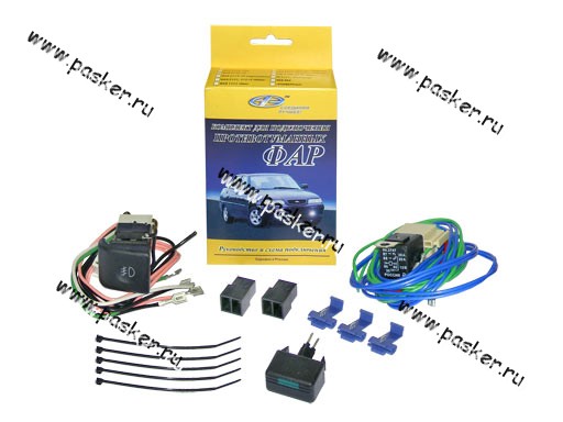

купи
или
что то аналогичное
и
TDV.ROOT писал(а):Далее вопрос проводки. Так как в штатной проводке нет ни каких намеков на проводку ПТФ, решил себя не мучать и прикупить комплект для подключения ПТФ. Выбор пал именно на этот комплект:
Почему именно такой? Потому что в нем все уже собрано, а именно: колодка реле, реле, кнопка включения ПТФ, все провода (которых хватает за глаза), индикатор включения, коннекторы. Ну и конечно инструкция, в которой прекрасно все описано и показано.

вообще почитай Установка и подключение ПТФ/ДФДС (фотоотчет) обновил 13 дек
