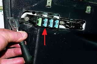

Сгорает предохранитель на ВАЗ-2131i(2006г.в.) при торможении, а вернее при торможении после
длительной езды"накатом"(150-300м),при резком торможении или обычном торможении не перегорает.
Кажется на первый взгляд нет проблем, но перегорает предохранитель 15А по моему на бензонасос, а стопы идут через другой предохранитель(я проверял). Может кто-нибудь поможет?
Фото предохранителя вот:[/img]
Да совсем забыл одну деталь. При выключении зажигания после 10с происходит щелчек релюшки на всех ВАЗах(как я понимаю "мозги" обестачивают датчики) так вот у меня если в этот промежуток времени заменить предохранитель то он сгорит, а если подождать "отсечки" то
всё нормально и можно дальше ехать.
ккк.jpg |
22,19 KB |
253 раз(а) |
SUT77
Сообщения: 2
Наконец то загорелась лампа "проверь двигатель",а бортовой
комп выдал неисправность датчика скорости. Заменил и сразу проверил
торможение в разных режимах---всё нормуль.
