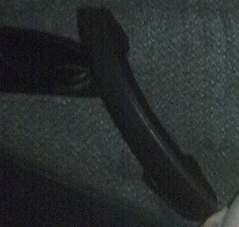

не не не, есть как минимум 3 вида обивки с завода. вернее я видел минимум 3.
сорри за качество, еле нашёл случайную ночную фоту с телефона, навырезал.
это люксовая обивка.
это обычный пластик, как в минималке. только в реале цвет чёрный.
а есть ещё промежуточный вариант, ткань, но не верлюр. на ощупь похожа примерно как на калине, расцветка видел 2х видов. опяь же похожая на калиновскую с рискам. и с квадратиками. фоток пока нет

klif
Вот эта третья (промежуточный вариант) я считаю лучше всех.

У меня такая была,ткань зеленная,под цвет кузова,у меня золото инков. Не очень эта ткань,скучная. плюнул,обшил двери карпетом,всю дверь черным,а вставки карпетом светло серым. Вот так лучше всего!

klif писал(а):есть как минимум 3 вида обивки с завода
всего две
это люксовая жёсткая г Сызрань, центральная вставка из материала крепится к самой обивке.фото с телефона.
и норма простая цельная обивка безо всяких вставок.фото с книжки.
Больше никаких обивок для нас нет, далее могут быть тока различия в рисунках на самих обивках.
