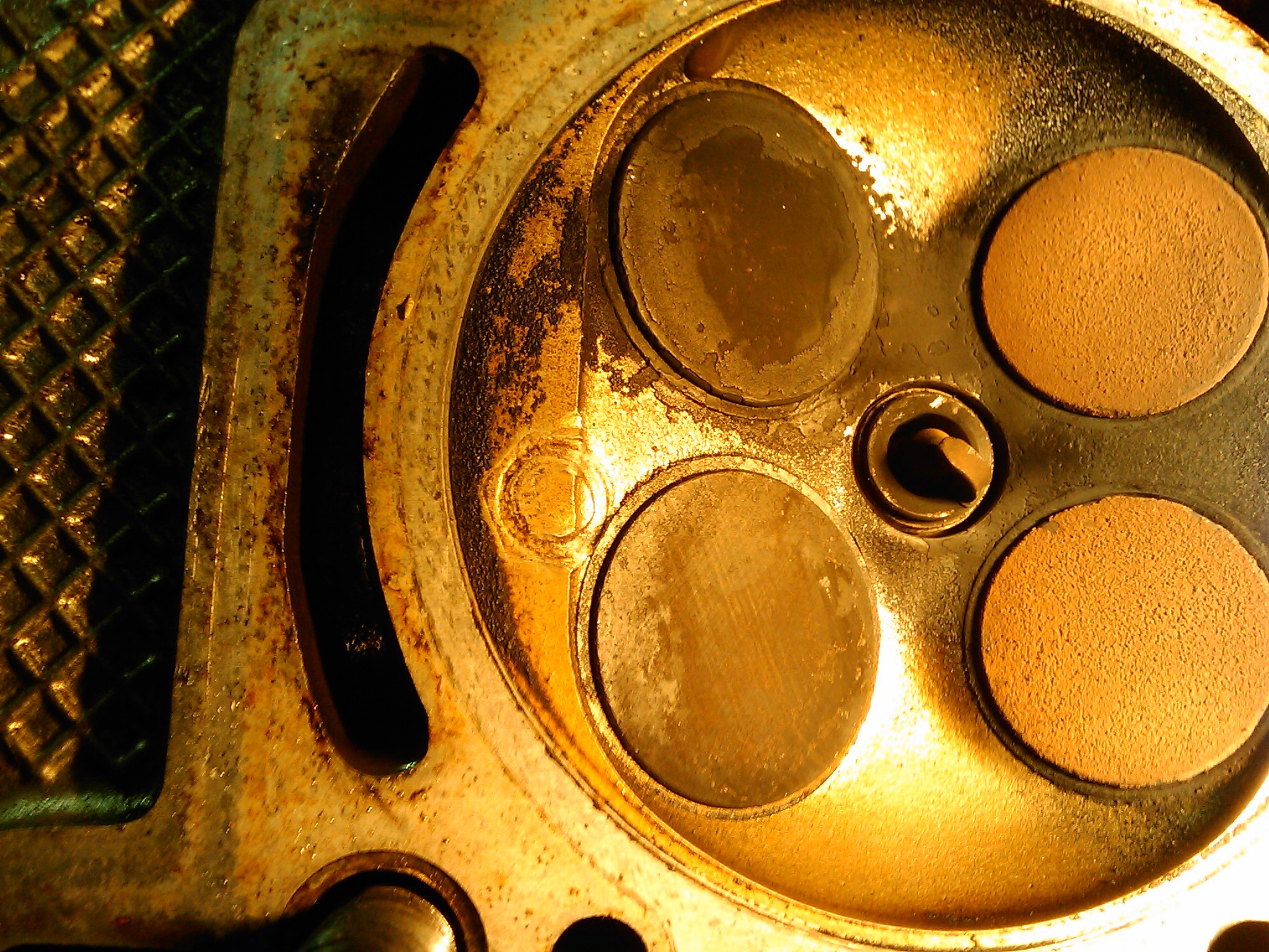

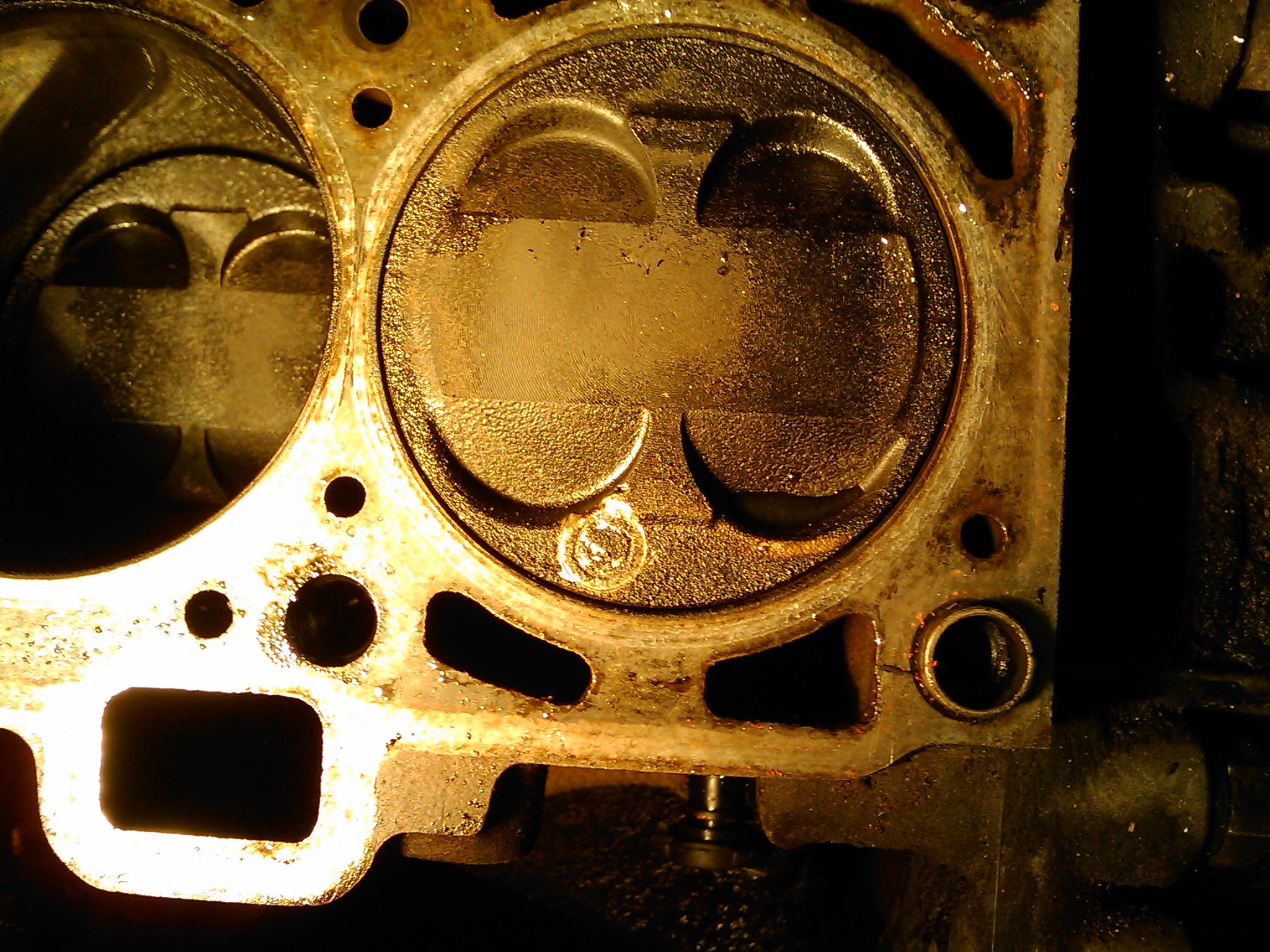

на месте выставили метки - завелась. Доехали до дома. На следующий день проверяем компрессию... 13, 14... в четвёртый цилиндр засунуть компрессометр не смогли - мешается модуль. отворачивая модуль уронили гайку в цилиндр и не заметили! крутанули - бум-бум! расплющенную гайку вытащили обратно через свечное отверстие магнитом на проволке... Замерили компрессию в 4-м цилиндре, составила всего 6. завели - не троит. заехали своим ходом в бокс для ремонта. вскрытие показало - клапана целы, но гайка попала рядом с седлом и клапан перестал держать.

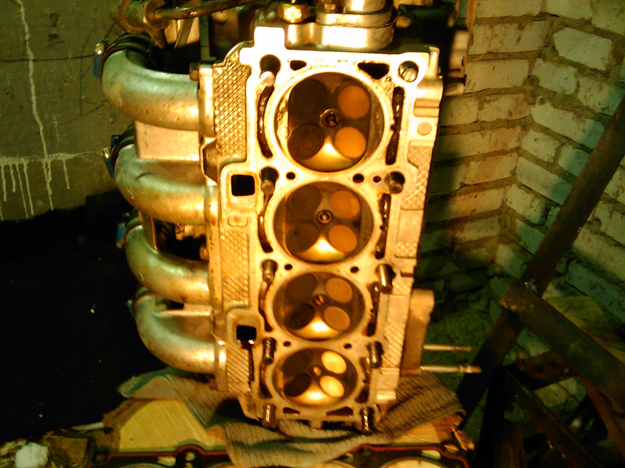

общий вид головки

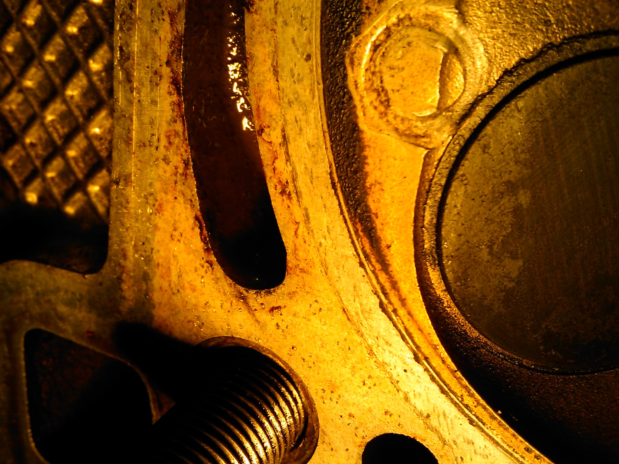

Что скажете опытные мотористы - отшарошить седло и притереть клапан? (седло кажется не стронуто со своего места и трещины не видно).

отшарошить и притереть, а там видно будет я надеюсь что потом не вылезет со временем этот удар, вроде как и поршень и головка пострадала, перед сборкой зальеш керосином и проверишь или держит
ps: на мопеде как то клапан согнуло, я его молотком отрыхтовал, притер, и ездил дальше, компрессия была нормальная, так что не особо переживай - ездить будет

я опасаюсь, что со временем может разрушится само седло. впрочем поэтому и выложил столько фоток - чтоб посмотрели и сказали, что к чему.

фотки это хорошо, вот только приглядись на наличие микротрещин возле места удара.. если их нет - не заморачивайся в остальном. и еще... могло юбку поршня покоцать и кольца, не мешало бы поршень вытянуть глянуть
о седле... температурные режимы покажут.. в идеале конечно голову поменять

Dsoftgroup писал(а):и еще... могло юбку поршня покоцать и кольца, не мешало бы поршень вытянуть глянуть
уже посмотрел - при переходе на 16v, я поршня брал той же группы, что и старые были, поэтому зазор есть и они шевелятся. проверял, кольца не защемлены.

значит мой совет, притирай, собирай меряй компрессию, если в пределах нормы -через тысячу - две пробега контрольный замер (по температуре расширения-сужения металлов проверишь или все в норме, то есть или не изменилась геометрия седла при разогреве-охлаждении) если компрессия не поменялась - значит повезло, а если стала хуже - ты наверное попал на головку

+1 могло и поршень расклепать а это уже другие последствия.

она не под клапан, а между поршнем и головкой попала, и ее приштемпеляло, но в месте где седло клапана, и седло немного повело

седло задето 100% на фотках видно, пробуй для начала шарошить. советую при сборке сменить клапан хоть он и вроде целый, по хорошему если для себя я бы поршень с шатуном дернул, поршень в замену(если дернеш смотри юбку) а шатун в правку(или проверку), с перепресовкой верхней втулки обязательно, ну а если боишся за седло, то старое фтопку ставь новое ну это к спецам, а то потом себе мозг есть будеш, грешить.

решил шарошить седло, проверить геометрию клапана, притереть клапан и всё собрать. Если через пару тысяч седло развалится - судьба - возьму голову на разборке...
