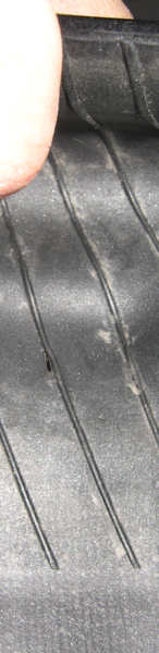

После парковки около дома на переднем правом колесе обнаружил порез.
В сервисе сказали, что можно попытаться заклеить (внутри армированная латка, снаружи заварить чтобы вода не проникала). Стоимость 1000 руб. Стоимость новой покрышки с установкой на диск (Hakka Green, 175/70 R13) - 2300 руб.
Я подумал-подумал (стоимость ремонта - половина стоимости новой покрышки) и купил новую покрышку.
Оставшаяся глубина протектора (по цифрам на покрышке) - 5 мм.
И вот теперь думаю... отремонтировать, поставить камеру, установить назад и ездить, наблюдая? Или забыть про нее?
Порез неприятен еще тем, что на изгибе, и видна разрезанная нить корда.
P.S. Можно ли так порезаться о битое стекло, или порезали?

WildMan писал(а): видна разрезанная нить корда.
WildMan писал(а):забыть про нее

Экономически да, не целесообразно. А чисто технически радиальные порезы нормально лечатся, повреждены лишь несколько нитей корда. Потом на зад и может ходить достаточно долго (зависит от качества ремонта). На ремонт поперечного пореза (или пробой диском в яме) гораздо хуже прогнозы.
Езди на этой покрышке и не парься. Умрет - новую купишь.
Я летом продал комплект Кумхо Роад Вентуре (корейская резина для кроссоверов). На одной покрышке был легенький порез. Он даже корд не оголял. Так, можно сказать, что царапина. Я ездил пару лет с этой царапиной и ничего. Ну так вот, новый хозяин рези стал тут же, в шиномонтажке ставить латку изнутри и латку снаружи. Ну не дибил?

Лучше заменить, жизнь дороже.

Заменил на новое практически сразу.
