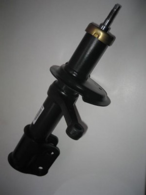

zhekasl
Сообщения: 7
Откуда: Зеленодольск.Украина
Авто: 21101 ,,КОСМОС,,2007 г.в. и 2111 т.синяя 2001г.в.
вот такие стоят !! это РАзБОРНЫЕ ИЛИ НЕТ?
| 36533261_3.jpg |
15.65 KB |
513 раз(а) |
Сообщения: 42136
zhekasl писал(а):вот такие стоят !! это РАзБОРНЫЕ ИЛИ НЕТ?
нет.
дэф года 2011
Сообщения: 27212
Авто: Сид + ATV
Нет. Видишь же там крышка закернена?

По теме- сбить пыльник, под ним или завальцовка или гайка.
