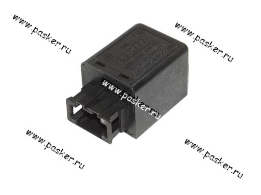

Не работают задние противотуманные фонари. Лампочки целы. При подаче + на лампочку индикации загорания задних ПТФ (на клавише вкл. задних ПТФ) лампы вспыхивают. Все предохранители целые. Имеющаяся у меня электросхема не соответствует действительности. Как подключены задние противотуманные огни? Через какие реле и предохранители проходит питание? ВАЗ-21104 2006 г.в.

Andrewlawer какое? Номер на плате предохранителей?

badboy2115 писал(а):Номер на плате предохранителей?
Оно не в ЧЯ, оно стоит за щитком в ногах пассажира.

Фиксирующаяся кнопка была раньше, а потом изменили схему и стали ставить нефиксирующуюся. А кнопку не меняли? Посмотри есть ли реле задних ПТФ.

Не, видимо у меня верхняя схема. Надо реле искать.

badboy2115 писал(а):Не, видимо у меня верхняя схема.
Эти две картинки из разных книжек - на первой новая вверху, на второй внизу - не запутайся.
badboy2115 писал(а):Как реле оное выглядит?

Всем спасибо! Особенно
Sanya P! Окрыв боковую шторку бороды увидел, что кто-то просто-напросто выдернул разъём из реле
Воткнув обратно, задние ПТФ заработали! :cool:
