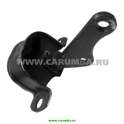

Кажется у себя нашел одну из причин рывков. Левая подушка просела. Теперь вопрос, а правая и левая подушки отличаются чем, кроме длины болтов??

Неее, думаю причина все таки в ней. У меня не просто на малой скорости дергает. А когда на первой с отпущеным газом проезжаю полицейских или ямы. То есть подвеска передняя работает вверх-вниз и после этого 2-3 рывка. По ровной дороге все нормально. А чем подушки отличаются?? А то купил две, приехал домой, а они одинаковые вроде
PS отличия нашел, поеду менять

И все таки опять про подушки, сейчас зашел в ближайший магазин, сравнил подушки. Кроме болта ничем не отличаются. Да и вот еще что нашел пока в инете опоры сравнивал
http://avtopomohc.ucoz.ru/index/dopolnitelnaja_opora/0-105 . Кстати там же и написано, что подушки по конструкции аналогичны. И оттуда же, как раз про мои рывки на неровностях, про двигло 2110 - 11
Цитата:На этих автомобилях для ограничения перемещения силового агрегата, особенно при торможении двигателем, резком троганьи автомобиля с места, наезде на дорожные неровности можно установить дополнительную (четвертую) опору силового агрегата

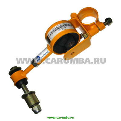

Тогда ставим:
1. Жесткие гитары 2 штуки
2. Доп. опора КПП
3. Опора от 8 клапанника
можно еще воткнуть что-то типа
и нихрена не изменится
