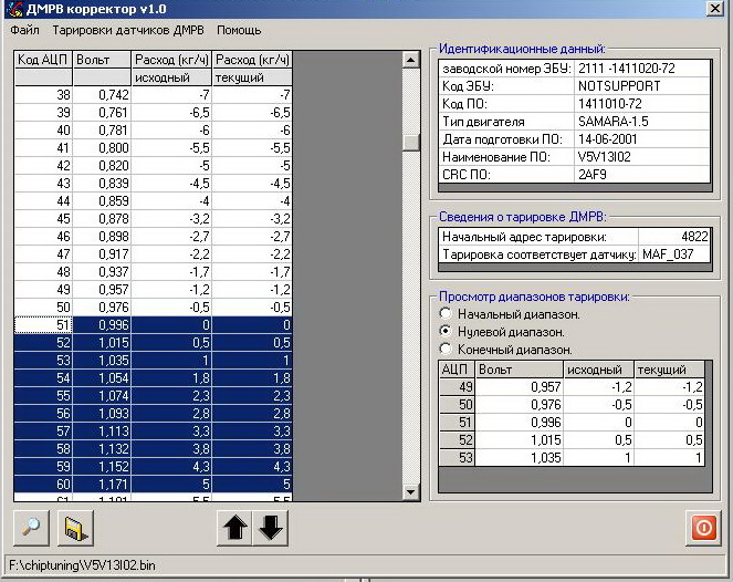

ДМРВ корректор к сожалению не видит файлы для мп 7.0 (размер 32 кБ, ему 64 кб подавай) Pardon
Остаётся старый добрый СТР 4, с хвостом, ставишь, нулевой расход воздуха при
1,035в, ну и там по шагам квантования смотри (апроксимация линии)

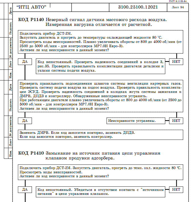

Rover_61reg
О, ты и сам всё раскопал, а я тебе тех карту уже нашёл, в доказательство неточного первода Pardon
Описание: техкарта по коду 1140 (неверный сигнал ДМРВ, измерянная нагрузка, отличается от рассчётной).

За карту спасибо... Она явно для олигархов и СТО... такой легкий баблокос Smile Smile Smile
Замените ДМРВ, замените ДПДЗ, замените контроллер = баксов 300 на круг наверное ....

Нормальная карта для СТОшников, меняй всё подряд, да наряды выписывай...
тем более, что
неверная характеристика датчика массового расхода воздуха;
неверная характеристика датчика дроссельной заслонки;
неисправность контроллера;
фактически тоже самое Pardon
