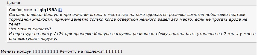

еще на форумах вычитал что: 2. Проверьте — заглушка должна быть утоплена на 1–2 мм. (фото 2)
действительно там есть какаято резиновая заглушка, и она у меня торчала мм 3 наружу, а когда я ее сковырнул чот потело немного пару капель похоже на тормозуху....что она глушит эта пробка?
говорят что - вообще это первый признак износа манжет.
