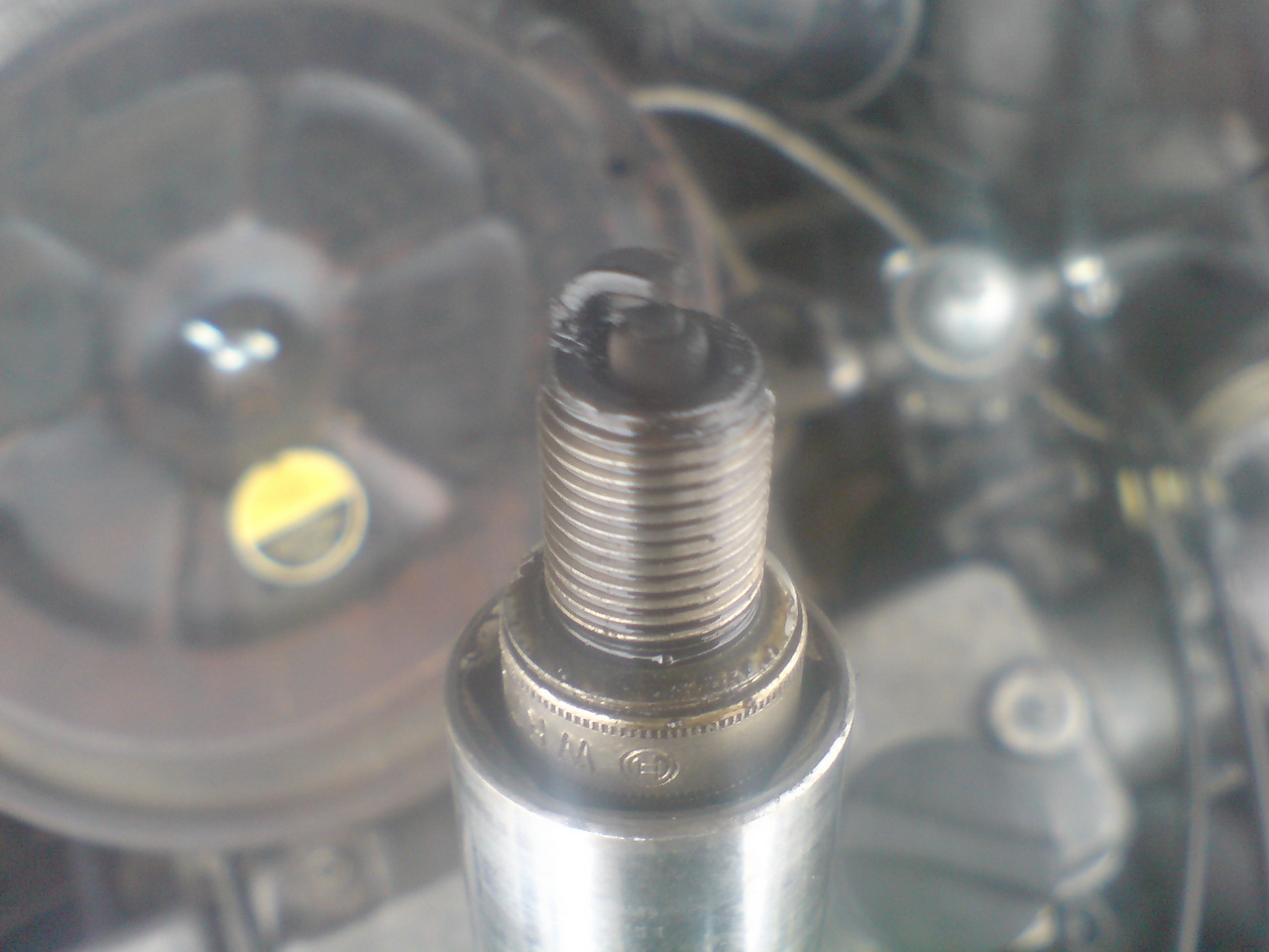

Всем привет, столкнулся с такой проблемой закидывает свечу второго цилиндра и немного четвертого цилиндра
Предыстория такова дымил мой двс и ел много масла решил сделать....
взял с разборки низ в сборе 2111 (типо 70-80 тык пробега, хон на цилиндрах был)
по гбц был сделан ремонт: заменены клапана направляйки и мск
в кастрюлю масло не кидает(на хх сапун сосет воздух в себя)
после такого ремонта пробег 600км машина едет довольно веселее чем до
думаю мск(виктор рейнц) херовые или мастер напортачил при их установке через 400км поеду к нему на регулировку клопов
или с под прокладки масло кидает какие могут быть варианты?
че делать мляха муха ?!

Manah у тебя копрессометра нет случаем?
на фото видно не очень но нагар вроде как не равномерен с одной стороны больше
наверно с мск течет масло

замеры компр 12-12-12-12 МСК(заменили новыми) живые
попробывать лавр?
масло лукоил, свечу не ясно то забрасывает то нет, когда ввваливаеш 3500-5000 свеча сухая и коричневая

Oleksiy писал(а): МСК(заменили новыми) живые
А на фига туда залез-то?!Признак конца МСК -дым при перегазовке и заводке теплого мотора.У тебя ж после капиталки не дымело?
Oleksiy писал(а):попробывать лавр?
Лавром не пользовался, какую-то другую хрень лил(масло подъедало).Помогло.
Добавлено спустя 4 минуты 4 секунды:
Oleksiy
Э, 600км пробегу после ремонта, не могли кольца закоксоватся..
