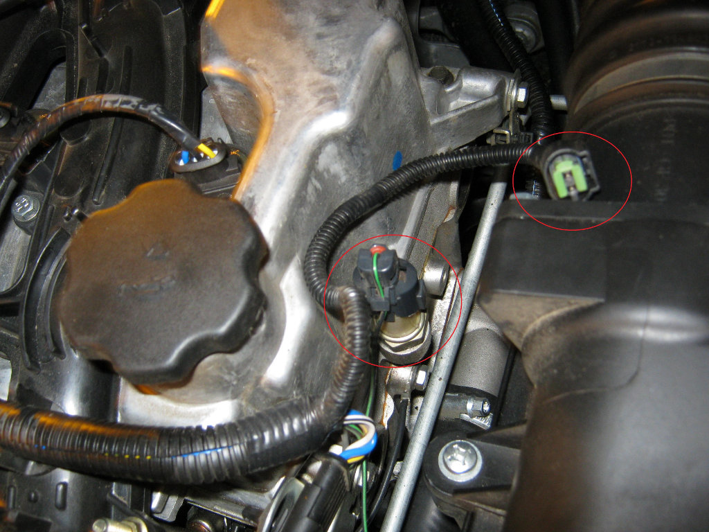

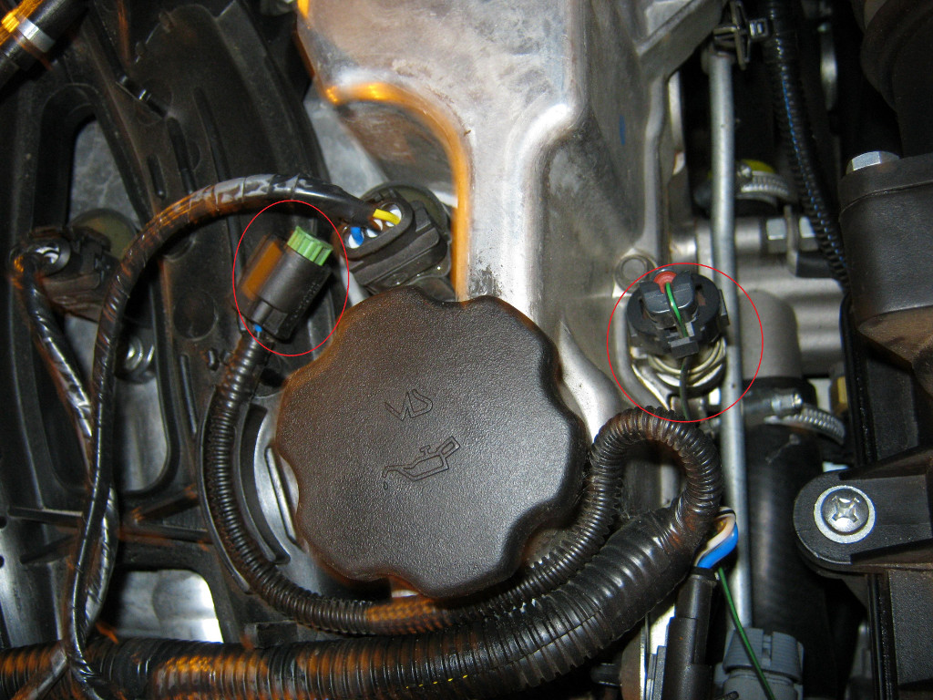

Купил новую машинку. Нашел в ней новые детальки. В свечном жгуте появился дополнительный разъемчик, который никуда не подключен.
На головке цилиндров справа появился новый датчик?. Только мне не понятно - датчик чего? Пересмотрел имеющуюся доку по приоре - ничего подобного не нашел.
Кто знает - что это?

alexlp65 писал(а):Кто знает - что это?
Это йеврё-4 подкрадывается незаметно
А в ту башню на крышке походу 8кл маслоотделитель запихали
теперь 8кл КЗ придёцца куда-то пристраивать

На регулятор холостого хода?
Limon писал(а):На регулятор холостого хода?
До РХХ ему просто не дотянуться! Да и РХХ подключен...

Что то мне подсказывает, что новый датчик - это датчик давления масла, просто новой формы.
А разъём этот в жгуте катушек для подключения конденсатора. Конденсатор ставят в Приорах со штатной магнитолой для снижения радиопомех от системы зажигания.

который воткнут-это давлюк масла, а вот который свободный -хз. думал может ДФ и проводка кривая с ошибкой под 8валве, но там должен быть 3-х контактный разъем.
