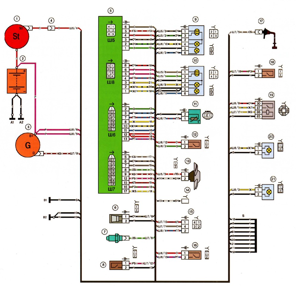

т808 писал(а):А масса от датчика с отдельной клеммой?Или от него провод с другими под одну клемму обжат?
Я когда левую фару снимал, т.е. клемка(и) в воздухе тилипалась - приборка показывала минус сорок. А вот клеммок скока там не поню.
Когда к приборке подключён только белый разъём - тоже -40 .
По этим схемам
http://chipdiagnost.narod.ru/info-sxema.html, клеммка у массы датчика своя
14-2.jpg |
Схема электрических соединений жгута переднего автомобиля LADA 2115 |
