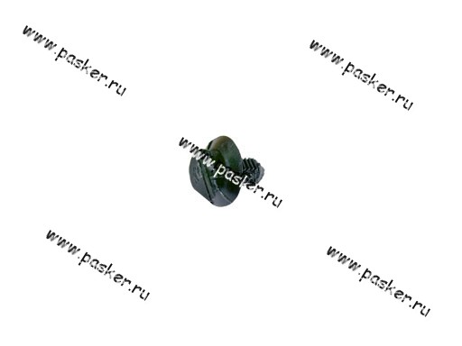

Sprite
Сообщения: 1623
Авто: ВАЗ 21099i, 2004 г.-> Chevrolet AVEO 2007 г.в., 1,4L, 16V, 94 л.с.
Димoн
Ты, наверно, вот про эти говоришь:
