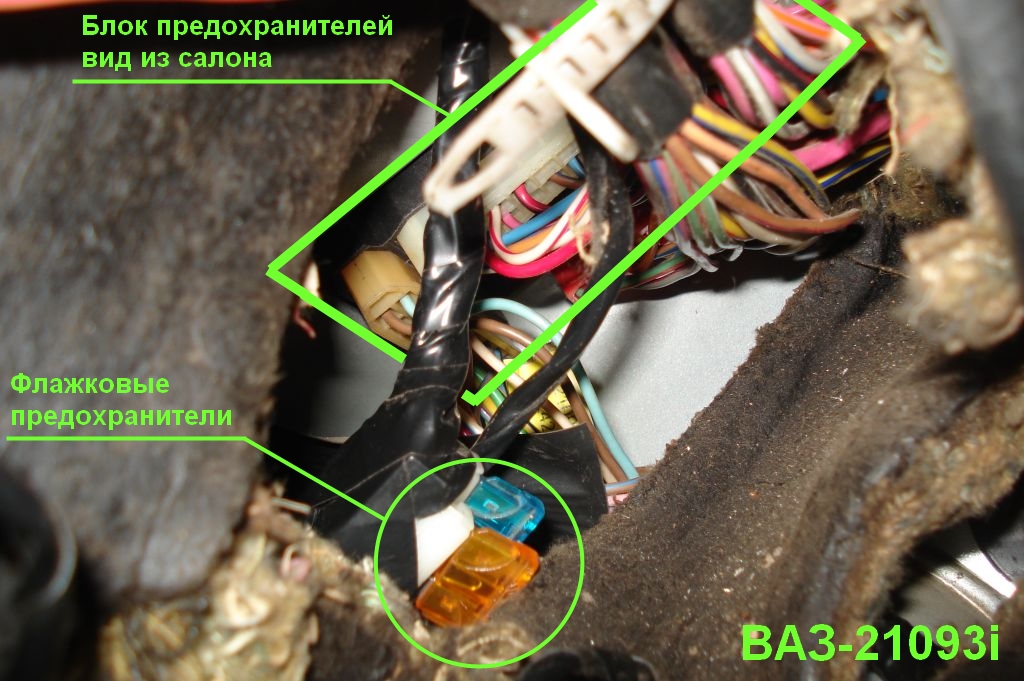

Значит ситуация такая: имеем неопознанную сигу без обратной связи и имеем центральный замок с ней. Одним прекрасным утром подхожу к машине, нажимаю открыть, сига пищик как всегда что открыто, а флажки шиш, стоят на своем месте. Открываю ключом. Раньше если поднимал/опускал водительский флажок, все остальные тоже опускались и поднимались, сейчас ничего не работает. Поездил весь день и под вечер ставлю машину на сигу и ЦЗ заработал через раз. С утра снимаю, опять нифига, поездил пару часов, проверяю - снова заработал через раз, а последнии пару дней ЦЗ не работает вообще, закрываю машину на ключ и ставлю на сигу, флажки даже не шевелятся, что может быть?
umount
Сообщения: 43
Откуда: Владимир
Авто: ВАЗ-21093i
присоединюсь к теме - так-же не работает ЦЗ, а сигнализация работает. Но я отсоединял на передних дверях провода идущих к соленоидам, потом на правой двери их подсоединил обратно, а вот на левой двери замкнул друг на друга и ездил так с неделю. - сегодня попробывал восстановить ЦЗ (на левой двери подсоединил к соленоиду) - менял провода местами на обоих дверях, но результата это не принесло... грешу на предохранитель /и на себя за замкнутые провода =)/
Dsoftgroup
Сообщения: 4110
Откуда: Украина, Бердичев
Авто: Citroёn Berlingo.
смотрите предохранители, 99% что они виноваты, плохой контакт, то есть то нет
idd
Сообщения: 4421
Авто: R.Logan 1.6, 2009г.в.
питание на блок ЦЗ пропадет. Он отдельно от сигналки стоит.
IvanK
Сообщения: 450
Авто: 21104
Спасибо, мужики, буду разбираться. Так неудобно спрашивать, где смотреть этот предохранитель, буду искать инфо по форуму.

IvanK
откидываешь блок предохранителей, сверху над ним ищешь провод розового цвета с колбой - это и есть предохранитель, желательно его заменить на ножевой(обычный), так как с ним проблем не бывает почти
umount
Сообщения: 43
Откуда: Владимир
Авто: ВАЗ-21093i
все исправил, добрался до предохранителей под блоком, их там аж 3 штуки оказалось - висят на группе проводов, 1 на 15A погоревший был..
спасибо за советы
| DSC00129.jpg |
Предохранитель центрального замка 2109 Предохранитель ЦЗ 21093i |
413.92 KB |
2393 раз(а) |
