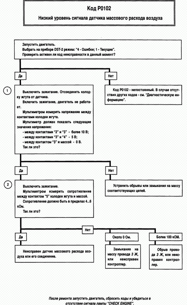

Описание: техкарта 0102 ошибки (стр1)
Размер файла: 39.84 KB
Просмотрено: 4967 раз(а)
Описание: техкарта 0102 ошибки (стр2)
Размер файла: 134.85 KB
Просмотрено: 3114 раз(а)

согласно руководству тех.карты. - рисунок 2.
сделал замеры напряжений колодки дмрв.
контакт 2-3 - 11,6 В
контакт 3-4 - 5 В
контакт 3-масса* = 0 В
*- массу я так понял можно брать любую неокрашенную часть кузова ?
или масса есть также в одном из контактов колодки жгута дмрв. ? и нужно непременно использовать ее ?
кстати почему-то контакт 1 - разъема, вообще пустой - к нему не идет провод.
далее предстоит замер сопротивления - согласно тех.карте. вот только бы выяснить момент, откуда брать массу для замеров ??

тетст 2-й части 2-й карты.
замер сопротивления между 5-й клеммой колодки дмрв и массой.
сначала были скачи показаний в диапазоне 3 - 18 кОм.
поставил крокодильчика, и вроде стабилизировались показания.
5 кОм. Пробовал изгибать провод колодки вроде не реагировал никак. и держался на 5.
Выходит, что провод 3ж (карта №1) идущий к 48 контакту. в норме.
далее по карте - вывод, что неисправен дмрв, а он исправен.
