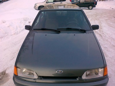

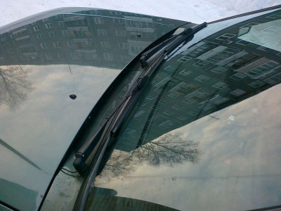

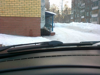

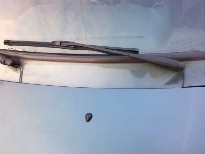

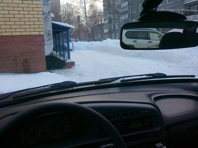

Дворники Burner: без каркасные с подогревом. Потребляют 80Вт (пара). При износе резинки можно заменить, подходят от обычных дворников.
Я решил попробовать эти дворники и заказал их себе:
- стоимость дворников 600р. (попал на акцию для отечественных машин, обычная цена 1000р.) + стоимость доставки EMS Почта Россия из Москвы в Н.Новгород - 527р. (450р. доставка, 77р. комиссия за перевод денег продавцу).
- устанавливал в сервисе, который был рекомендован продавцом. Стоимость установки на отдельную кнопку 750р. (500р. - установка, 100р. - мойка, 150 р. - стоимость з/ч: кнопка, реле, предохранители, разъемы).
Итого: 1877р.
Выкладываю фотографии, как они смотрятся на машине. Греются довольно ощутимо. В реальных условиях еще не проверял.

r_roman_r
Сообщения: 38
Авто: ГАЗ 3302, ВАЗ 2115+Gamma 415T
Провода голимо идут. Видно их очень.

Riddler
Сообщения: 20
Откуда: Н.Новгород
Авто: 2114
медведик писал(а):dez13 писал(а):...что лучше - дворники с подогревом или лобовое с подогревом?
лобовуха с подогревом лопаться любит в морозы. и впринципе нафиг ее греть если печка нормально работает? обдуеться и так когда машина прогрееться. а вот на дворниках вечно сосусульки висят(
Лобовуха с установкой дороже выйдет. Зачем на машине с нормальным стеклом его менять?
Riddler
Сообщения: 20
Откуда: Н.Новгород
Авто: 2114
r_roman_r писал(а):Провода голимо идут. Видно их очень.
По мне вполне нормально все выглядит. Если не знать куда смотреть, то большинство и не заметит ничего. Провода можно еще подкрасить в цвет машины, если очень хочется. Или просверлить дырочки рядом с поводками и пропустить их туда. На черной машине вообще будет незаметно. На светлых конечно бросаться будет сильней. На лето, провода можно убрать под капот.
