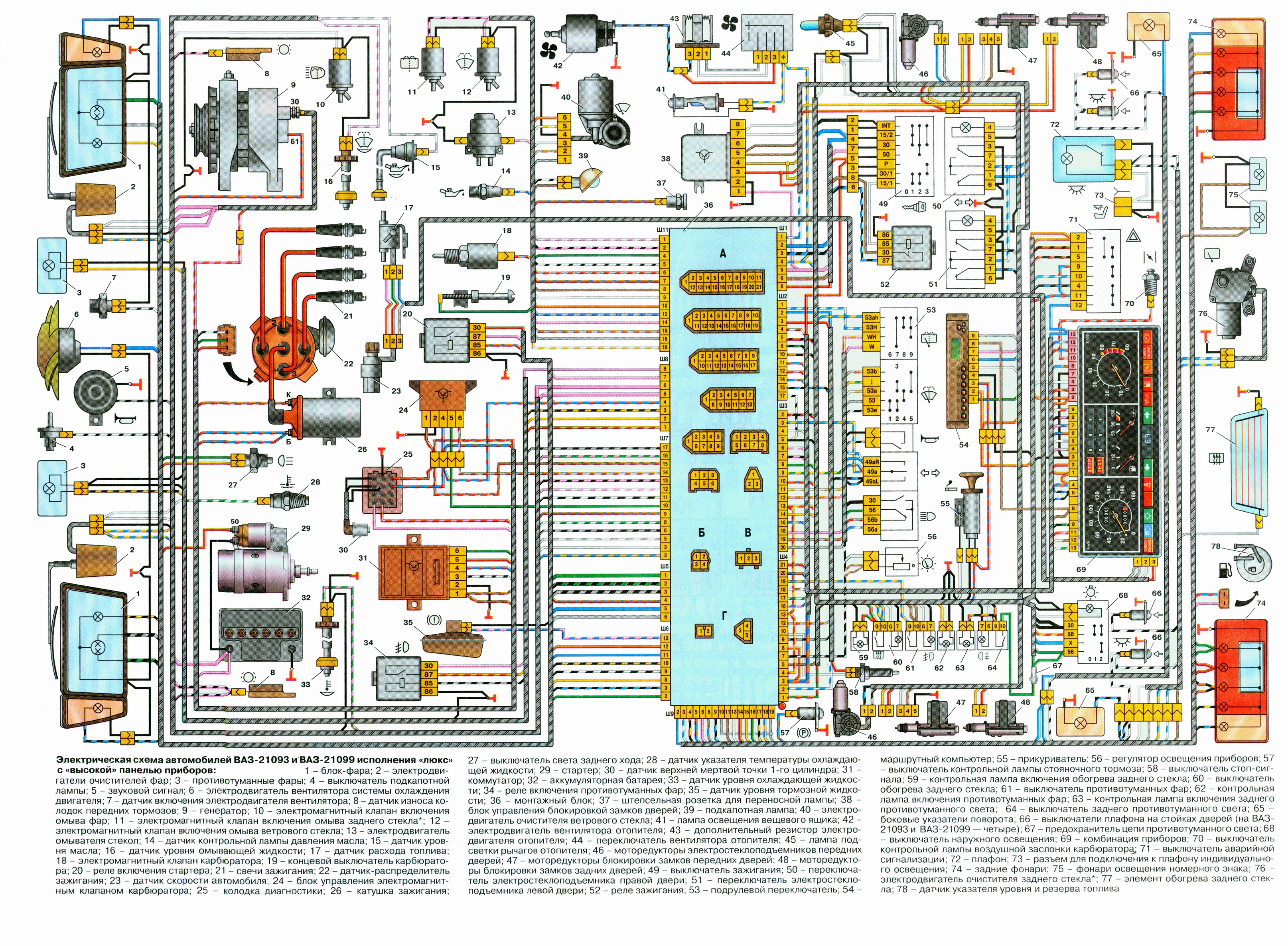

т808, сегодня вечером буду пробовать прозванивать высоковольтные провода и поменяю бегунок в трамблёре. о результатах напишу. посмотрел электрическую схему, с катушки, с клемы "К" идёт КОРИЧНЕВО-КРАСНЫЙ провод на блок управления электромагнитным клапаном, на колодку диагностики и через монтажный блок на тахометр. с клемы "Б" идёт раздвоенный КРАСНО-ГОЛУБОЙ провод, один заходит в коммутатор, а второй идёт дальше также на блок управления эл.маг. клапаном, на колодку диагностики и далее через монтажный блок в тахометр. В книге написано, что с катушки идёт посыл в контроллер (он же блок управления эл.маг. клапаном), посыл импульсов из которых контроллер считывает информацию о количествах об. коленвала и далее я так понимаю с контроллера сигнал идёт на микросхему тахометра. Машине 12 лет, вполне вероятно, что проблемы в печатной плате тахометра, может контроллер неправильно обрабатывает сигнал. В общем начну поиски с совета товарища т808. Пишите кто как устранял возникновение такой ситуации. Всем спасибо за участие в теме!!!

т808, http://dreammultimedia.at.ua/_ld/0/7_2109_99_l.jpg открой пожалуйста и посмотри куда идёт КОРИЧНЕВО-КРАСНЫЙ провод из катушки!!!

А это тебе цепь КОРИЧНЕВО/КРАСНОГО провода,если захочешь разобраться куда и зачем он нужен -
Начинается он на клемме 1 колодки коммутатора.Именно коммутатор дает массу на этот провод для управления катушкой зажигания.
Этого одного провода уже достаточно для нормальной работы двигателя.
Но для управления ЭМК нужен блок ЭПХХ(ты его контроллером назвал,а это для него слишком сильно сказано).
Вот на ВХОД блока ЭПХХ и нужен сигнал,поэтому он тоже берется КОРИЧНЕВО/КРАСНЫМ проводом с той же клеммы 1 разъема коммутатора и идет на клемму 1 колодки блока ЭППП.
Запомни - это ВХОД блока,а не выход,как ты ошибочно считаешь,на тахометр.
Далее - за пластиковым щитком за коммутатором болтается 4-х контактный разъем системы зажигания(он и на твоей схеме в ссылке есть),с него этот провод раздваивался и до 1996 года выпуска авто шел на колодку диагностики(позднее ее не стало) и на разъем Ш7/15 блока предохранителей.В блоке предохранителей перемычка с Ш7/15 на Ш4/21 а оттуда опять же КОРИЧНЕВО/КРАСНЫМ провод идет на Красную колодку панели приборов ее клемму 3.
Это и есть ВХОД тахометра.
Видишь как просто,можешь проверить по приложенной тобой схеме.
