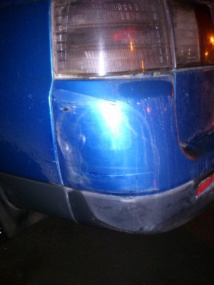

Стык бампер-заднее крыло в 2111 - люфт и, подозреваю, дребезг.
Вот этот стык (фото не мое):
Болты все затянуты, а у левого края бампера есть свобода перемещений вперед-назад. Мне попался какой-то бампер повышенной гибкости? Есть способ лечения?

Ёрзает он там у всех, а вот насколько сильно зависит от качества бампера и не обломанных пазов на бампере в этом месте.
Заводской бампер имеет минимальный люфт т.к. изготовлен из толстой пластмассы и не охотно гнётся, а те что сейчас продают в 2 раза тоньше заводского от этого и играют как им захочется.
Ещё можно снять бампер и посмотреть не отломаны ли пазы на бампере в этом месте. Когда снимешь, там всё понятно будет.

tykhon писал(а):Стык бампер-заднее крыло в 2111 - люфт и, дребезг.
Вообще больная тема. Привело к тому, что пару лет назад сломались "крючки", цепляющиеся за скобы на кузове. Все никак руки и голову не дотяну до ремонта. Беглый осмотр покаазал, что, скорее всего, бампер будет притянут саморезом или винтиком декоративным каким-нить прямо к скобе, благо широкая.
