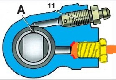

Вот тебе пример с картинкой. Для примера взял тормозную систему.
Рыжий это трубка
Желтый это фитинг...
Красный это место полного прилегания.
Если на всей окружности красного есть не обжатые места будет течь.
Трубки обжимаются 1 раз особенно не медные. Есть вариант купить трубку и поменять. Но её ты хрен купишь. И сам не изготовишь ибо другой конец геморный. Можно взять и припоять к геморному концу трубку заново изготовленную с новым не обжатым ещё фитингом. Но тоже сложно
Если снимешь трубку, то я думаю 90% того, что будет видно место протечки. Если ты мелкой шкуркой пройдешься по периметру трубки стараясь не нажимать на место где протечка. ТО ты осадишь как бы весь периметр, а место протечки оставишь прежним, тем самым поднимешь его относительно всей остальной трубки.
Короче, готовься к проблемам. Либо с поиском или изготовлением новой трубки, либо с притиркой старой. Решать тебя. Другого решения боюсь нет...
НУ и то, что в красной зоне раковина на рейке. ТТТ нет. Ибо это только замена, либо осадка ещё глубже.

Вот такая там трубка что ли???
Как видно из фото на неё одевается уплотнение в виде резиночки.
