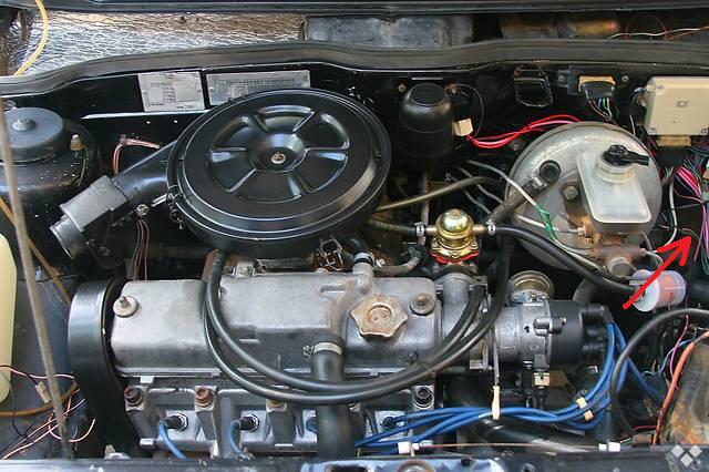

тут посмотри на фишке контакты(синий провод)ина катушке там где два провода проверь все тестером

Лёха198
Сообщения: 10549
какой красивый моторный отсек...
по-моему на катушку выходит провод тахометра. поправьте меня если не прав
Inf1nity21093
Сообщения: 6885
Откуда: Екатеринбург
Авто: два куска говна
Лёха198 писал(а):какой красивый моторный отсек...
Их же два на высокой панели: высоковольтный и низковольтный. Высоковольтный с коммутатора, низковольтный с катушки
