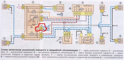

не работает задний поворотник стоит все новое не могу понять в чем дело подскажите

при этом передний и боковой работают чтоли?
сдёргивай колодку с платы заднего фонаря, и смотри приходит ли напруга туда на контакт для поворотника.
Авто 21099
Сообщения: 1543
Откуда: Украйна Конотоп
Авто: 21099i 1,6л 8кл, европанелЪ, Q-Box+Barracuda
ищи обрыв в колодке х9 в ЧЯ
s.JPG |
70.1 KB |
206 раз(а) |
Spain Joker
Сообщения: 432
Авто: 21093, 99 год, 90к+ пробег карб ;; 21093i, 2001г, пробег 8 тысяч
что новое стоит?) смотрим планомерно: лампочка рабочая? печатная плата рабочая? Между лампочкой и платой точно есть контакт? (вчера довольно долго с этим мучился, пришлось засунуть "путь" платы прямо в плафон лампы,а то не хотела гореть зараза). Если с этим все ок - смотри,приходит ли напруга с клеммы на печатную плату. Ну а дальше уже остается только проблема в ЧЯ, как те указали выше.
