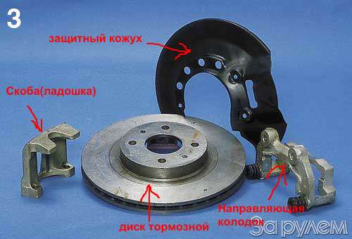

post-10452-1256146790.jpg |
22,15 KB |
235 раз(а) |
Matonik
Сообщения: 279
Спасибо. Теперь понятно, что покупать.
Как я понял по фотографии это для 13" комплекта?

Во, дельная картинка
Matonik, а хз, они одинаково выглядят что 13 что 1, только в размере разница
Кстати возможно тебе еще кожухи нужны будут как на фото.
Мне кажется, что родные налезут, но я не уверен

Кожухи на вентили нужно ставить от 12-ки, т.к. их форма рассчитана на обдув диска.
Living Dead
Сообщения: 744
Откуда: Петрозаводск, Карелия
Авто: 21099i 2002г
usv, согласен что по фен-шую надо от 12хи.
Но стандартные кожухи будут закрывать только заднюю сплошную часть диска. Так что скорее минус в том что гоуна будет больше набираться.
Вряд ли перегреешь диски из-за кожуха

Цитата:Для установки вентилей 13" (2110)
2110-3501070 - Диск тормозной вентилируемый - 2 шт.
2110-3501017 - Скоба Суппорта, 2 шт.
2110-3501155 - Направляющая колодок 2 шт.
2112-3501146 - Кожух защитный правый
2112-3501147 - Кожух защитный левый
Взято отсюда
